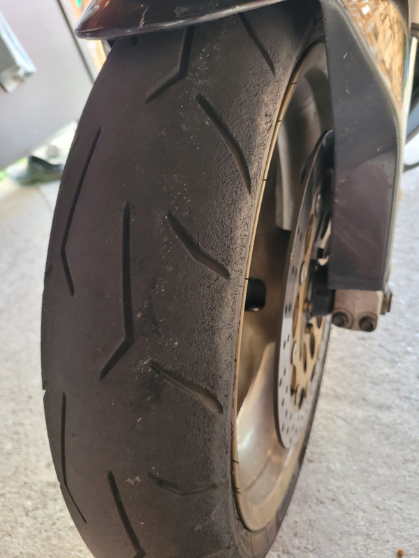

A corsa amugy sem vizes gumi, leginkabb palyagumi.
Palyagumival nem lehet mellenyulni, akar ilyen idosen se. Turagumit biztosan nem vennek, amelyik oreg, csak autopalyazasra, vagy varoson beluli kozlekedesre, orommotorozas nelkul.
De nezd meg a kepeket, elol is le van fektetve majdnem teljesen, ilyet csak terdhuzogatassal tudsz csinalni. -

Igen. (Bar a ducatin nem hogy a labtarto, de a kozepsztender sem er le temponal) raadasul az elso gumin sem maradt sok erintetlen felulet. Ez egy kisse meglepett, h mennyire jol viselkedett, nem akartam vele nagyon tempot menni. haza kellett labon jutnom.
de nagyon jot lehetett vele motorozni, es meg volt benne tartalek. -

Most epp egy 10 eves rosso corsa van a ducatimon.
Van egy haverom, amelyik szivrohamot kap allandoan ha a gumi egy kicsit is oreg. o peldaul teljes mertekben elutasitja a hasznalt gumikat (is). Ha van ra penz, ezzel nincs semmi baj. en nagyon sokfajta gumit kiprobaltam igy.
Sot, volt mar kukacolt hatso gumim is, azzal sem volt bajom, de ezt senkinek nem javaslom. Volt rajta meg tobb mint 5mm, nem fogom kidobni, amugy is sokat megyek motorral.Szoval ilyen a 10 eves, haverom szerint eletveszelyes gumi
Ha nagyon gyorsan kellene vele korbeerni, korrekordra- az ellen nem véd.
De amugy flottul lehet kozlekedni vele.

Na pontosan ilyen hszekre gondoltam, amikor irtam, h kisse tulzasba estek

Epp ezt kritizalom. Egyaltalan nem elhanyagolhato 50 kg kulonbseg nagygazra milyen geometria valtozast okoz, ezzel pedig mekkora tapadastobbletet tudsz vele szerezni.
Pl ha neked a kozponti rugostagod rugojat a te 50 kg-odhoz tartozo rugora cserelnenk le, teljesen mas lenne a vegeredmeny. A road4 biztosan szar, de itt a topicban olyan velemenyeket olvasok, mintha jégen motorozna tobb ember. -
Topiccsendőr
Zsírkrétamen
#150812
Azert az ilyesfajta osszehasonlitas nem igazan egzakt.
Ugyanolyan gazzal es tempoval? A parod ugyanolyan nehez mint te? Ha 20e kmt raksz egy gumiba, ott a gumi hatarat sosem ered el, csak ha (nem akarok bunko lenni, ne ertsd felre) vastag user errorral fordulsz ki egy feher aszfaltos utra.
Nem akarok allast foglalni barmilyen gumi mellett/ellen, de ezek az adatok, amiket az elmeny melle irsz, egyaltalan nem koherens az elmennyel, amit leirsz, es ez velemenyem szerint kisse felrevezeto. -

Nemtom mit kell nezni, de 9000 nel villog vmi, ez ezres sornegy, ez ilyen.
miert ilyen szar utakon probalgatod? Esetleg kakucs, vagy vmi normalis palyan kiprobalhatod magad es a motort, de a magyar kozutak alapvetoen szarok.
Megneztem a dodor esest is egyebkent. A hatso kerek csuszasnal nem hagy semmifele nyomot. Egy normalis utfeluleten feketet huzna maga utan. akarmilyen szar a gumi. -

Inkabb kezded megszokni a motort. Ekkora kulonbseg nincs az uj es kopott allapot kozott, illetve kisse lelkesen irod le, hogy hogyan viselkedik a gumi.
Termeszetesen egy makroerdesseg szempontjabol szarra kopott utfeluleten, vagy egy kisse koszos feluleten a feneke maszni fog kigyorsitasnal, de ez meg nem vadlo, lehet ugy erzed, de kivulrol ez kb alig latszik.
(bocs de leirasod alapjan egyesben inditasz egy powerslide-ot, kettooo... haaaarom, es meg mindig keresztbe mesz nyelen. Khm-khm.)
Egyszeruen batrabb vagy a motorral, ezek az elmenyek inkabb szar utak miatt vannak. Botrany szar utak. Supermoto kell oda. -

Egyebkent en is ezt tapasztaltam. Van kulonbseg, de nem akkora.
De a felhasznalas nalam extrem, mivel en megyek mindig boven 200 felett. Nekem mindegyik ugyanolyan hangos. Egy jo ideje munkavedelmi fuldugot hasznalok, nekem az bevalt teljes mertekben. -
