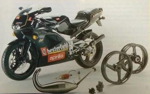

Itt a gyari grimeca felnik vannak a motoron, mellette pedig a joval konyebb marchesini.
A marchesini gyart a mai napig hozza felnit, ami a gyarilag elerheto, kepen szereplo konyitett valtozatnal is konyebb, kb 2000€ ert beszerezheto. Viszont a ket kerek egyutt nyom annyit, vagy egy picivel tobbet, mint a grimecabol csupan az elso felni. -

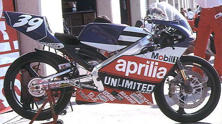

#96632
nalam az abszolut favorit a lancfuresz kategoriaban az RS SP azaz a sport production verziojaval, aminek a hengeret kezzel igazitottak meg a gyarban. Annyi, hogy nem keszult ropa video, mint az rc 30 nal.
vezerlesi idoket egy kicsit modositottak, nagyobb boost port, nagyobb atomlocsatorna, nagyobb fotengelyszog a szivasra, mas egester, mas prestav, mas detonacios gyuru forma, eggyurus dugattyu, dlr vagy mivv - kipuffal szereltek gyarilag. Karbon membranlapok gyarilag. berugokar az idom mogott, kerekenkent 2 kg minusz a haromkullos marchesininek koszonhetoen, es mar 95 ben programozhato gyujtas ebben a kategoriaban... mindenfele allithato elso es hatso futomu 34 es karbi, melle kaptad a 28 ast, ha nagyon szabalyos akartal lenni, es a gyari kipufogot, karbon veggel.
Mindezt UTCARA. -
