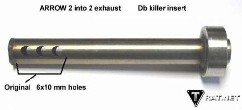

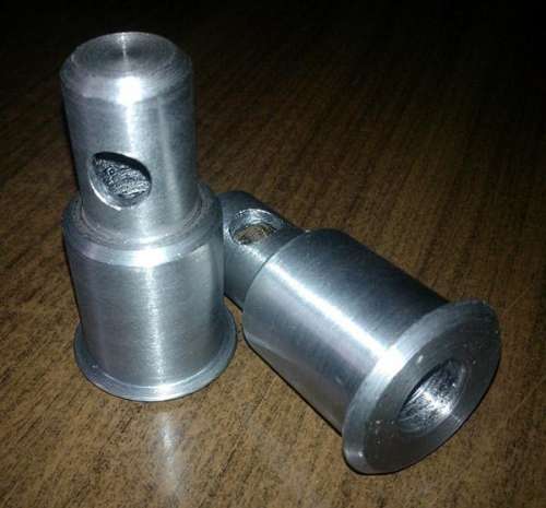

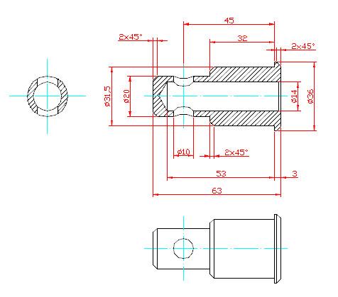

Tegnapelőtt este elkezdtem a karburátorok átfúvókázását, egyelőre teljes a kudarc, a gépkönyv szerintire cserélgetve fuldoklik a benzinben, durrog, 80 alatti a végsebesség, és szemmel láthatóan ürül a tank. Gyertya és a kipufogók úsznak a koromban. Eddig ez nem nyert, hétvégén folyt. köv. Egyelőre vissza kerültek a gyári méretű (de új) főfúvókák. Valószínűleg a lefojtáskor a keverőcsövek is cserélve lettek, vagy máshol van valami disznóság elkövetve.
Egy másik problémát viszont szenzációsan sikerült megoldani most délelőtt (éljen a távmunka és a rugalmas munkaidő!
). Mint írtam egy hónapja, kiherélt hangtompítókkal vettem a gépet, és én csináltam a végükbe 2 db "dB-killert". Szép csöndes is lett a moci, bár kellemetlen, éles volt a hangszíne, szóval nem az igazi. Meg nem is ment úgy, mint kiherélt állapotában. Most csináltattam 2 sokkal egyszerűbb dugaszt (sok rajzolgatás és számolgatás után), és láss csodát: a gép valamivel jobban is megy (na nem sokkal, de negyedikben sík úton elérem a 100-at óra szerint, ötödikben csak megtartja, vagy szépen vissza is lassul 95-re, ezzel kell még valamit kezdeni...) Viszont olyan vastag, dögös, zsíros, lágy hangja lett, hogy beszarás, pedig sokkal csendesebb, mint kiherélt állapotban. Mint egy 4-500-as egyhengeresé!

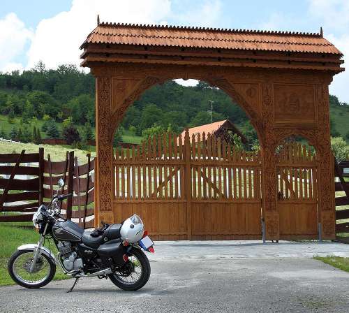

Na, én megjöttem életem eddigi leghosszabb motorozásából: 1/2 10-kor indultam Kalocsáról a Mecsek irányába, Szekszárd - Óbánya - Komló - Pécs - Szekszárd - Kalocsa, közben több kisebb kitérővel, összesen 246 km, most érkeztem 14h előtt valamivel haza. 75-90km/h utazósebesség, 2,57 liter/100km átlagfogyasztás!!!
Hegyre felfelé több helyen 3.fokozat, 50km/h csúcssebesség. Van az a lejtő, amin lefelé a 115km/h-t is el tudom érni! Amúgy sík úton, kevés szélben 90-96km/h a végsebességem. Ez van, ezt tudja.Nehezítésképpen (edzek a jövő évi erdélyi körutamra), vittem komplett fotócuccot hátizsákban (DSLR + optikák, főként a súlya miatt), ez nem valami kényelmes viselet, de kibírható. Amúgy kb. 3/4 óránként álltam meg, cigizés okán, alkalmanként 4-5 percre.
Ekkora távon (vannak gerinckopás-problémáim évek óta) elég szépen elzsibbadtam, úgy az első 200km esett jól. Magam alá gyűrődött valamikor a motoros nacim, egészen elzsibbadt a seggem az utolsó 30-40km-en, alig vártam, hogy haza érjek....
kieg: ha pihennék 2-3 órát, talán még 100-120km-t kibírnék ma. Szóval úgy tűnik, hogy a jövő évi erdélyi utat kb. 250-300 km-es napi etapokra kell bontani, ennyit bírok nagyobb szenvedés nélkül. A moci bírja, eddig semmi gond az öreg csótánnyal (kop-kop).

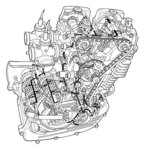

Ez eredetileg természetesen nem chopper blokk, ha rákeresel a CBX 125 F-re, akkor látod, hogy az egy 17 lóerős, 125-ös speedgépnek született. Valamelyik elborult tervezőjük csinált belőle belpiacos kiscsoppert, némileg legyengítve a blokkot.
Főbb eltérések: a speedgépen 2 db 21mm-es torkú karbi van, 6 sebességes a váltója, és kb. 120 km/h a vége (max. fordulat 11.500).
A CBX 125 Customnak (mint az enyém), csak 17mm-esek a karbijai, és nincs benne a 6. fokozat. Elvileg 14 lóerős, 95km/h lett a vége így. (max. fordulat 11.000; de ezt ötödikben már nem forogja ki. Végsebességnél 9000 alatt van az RPM.)szerk.: elvileg kész vagyok a szelepállításal, a 0,05-ös szívó hézag az 0,1 fölött volt, a 0,08mm.-es kipufogó meg 0,15- 0,20 között valahol. Szerintem az elmúlt majd' 20 évben senkinek eszébe nem jutott vele bíbelődni.
Nem próbáltam még ki, mert szét van szedve sok minden más is (tank, benzincsap, etc.) festegetni akarom a tank alját kívülről, mert ott kezdte ki a rozsda, így próba csak este, vagy méginkább holnap lesz.A vezérmű állapotát látva ez a motor tényleg csak 19 ezret futhatott, mielőtt hozzám került. Sehol semmi kopásnyom a bütykökön, a lánc is mintha zsírúj lenne.

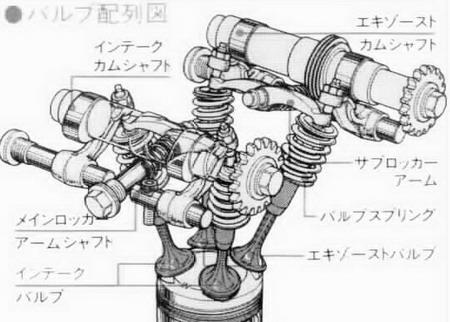

Nyolc biza (szelepenként kettő, egy keresztben, egy pedig hosszában elhelyezve)! A Honda 80-as évek eleji rettenete, az RFVC - blokk van benne. Ehhez képest már bakfitty az egyhengeres mociban alkalmazott 2 db vezérműlánc és a 2 db karburátor!

Igazad van, szerintem egyszerűen szokni kell még. Pár napig nem bántom, csak motorozgatok, ha lesz rá időm. Aztán majd meglátjuk. Halkítani akartam a mocin (előző tulaj által kiherélt kipufogók) mert egy óra alatt teljesen elzsibbadt az agyam a hangjától, de lehet, hogy túl jól sikerült a dolog... ...lehet, hogy egy kicsit nagyobb átmérőjű furatokat kellett volna fúratni, mert így a karaktere is elveszett a kis csoppernek.
szerk: valamelyik este meghallgattam kívülről is (autószerelő ismerős ment vele egy kanyart előttem), kívülről nagyon dögös volt eddig a hangja. Majd ezt is kipróbálom újra.
Persze, eddig a brutális hangorkán elnyomta a szívászajt, a menetszelet, meg a szelepzörejeket, azok eddig is meg voltak...Kíváncsi vagyok, hogyan alakul majd a fogyasztás. Eddig 5000 fordulatnál mindig felváltottam, mert *szta a "filhallásomat", most meg inkább 7-8000 körül váltogattam.
Bogyó bá'
Azt hiszem, elb*sztam a motoromat. Csak nem bírtam kivárni a hétvégét, és vastagon megkenve kipufogó ragaccsal ("kipufogó cement" a Bosaltól) békocogtattam a helyére a ma gyártatott két kipufogó toldatot. Fél óra alatt betonkeménnyé lett, így a módosítás kvázi visszavonhatatlan. Aztán mentem egy 15 km-es kanyart a környéken.
Na szóval, a moci hangja sacc per kábé a tizedére (!!!) csökkent, viszont penetráns tónusú lett. Mint egy szelephibás postásyamaha...
Kipufogóhang alig van, viszont iszonyúan hallatszik a szívászaj és némi szelepzörej, meg a vezérműlánc hangja is (eddig egyiket sem hallottam még). A menetszél zaja is iszonyatos lett a nyitott (plexis) bukó alatt már hetvennél, eddig azt sem tudtam, hogy mi az... Egy icipicit talán gyengébb is lett, bár ez lehet, hogy csak bebeszélés. Volt pici ellenszél, nem is sikerült 90 fölé mennem.
A városban eddig 50-nel járogattam, ott negyedikben szép rotyogós volt a hangja, most akaratlanul is 65-tel megyek. Érdekes... -

Progecad 2011. Ezt vette meg a cég a távmunkámhoz.

Én - igaz kocsival - elég sokat túráztam Erdélyben, és az a tapasztalatom, hogy ott a közpénzeket igenis a sz*r utak rendbehozatalára költik az utóbbi pár évben. Persze, rengeteg nagyon rossz út van még (főleg az alsóbbrendűek), de ott folyamatosan javul a színvonal, míg nálunk itthon (a néhány autópályát leszámítva) csak romlik.
