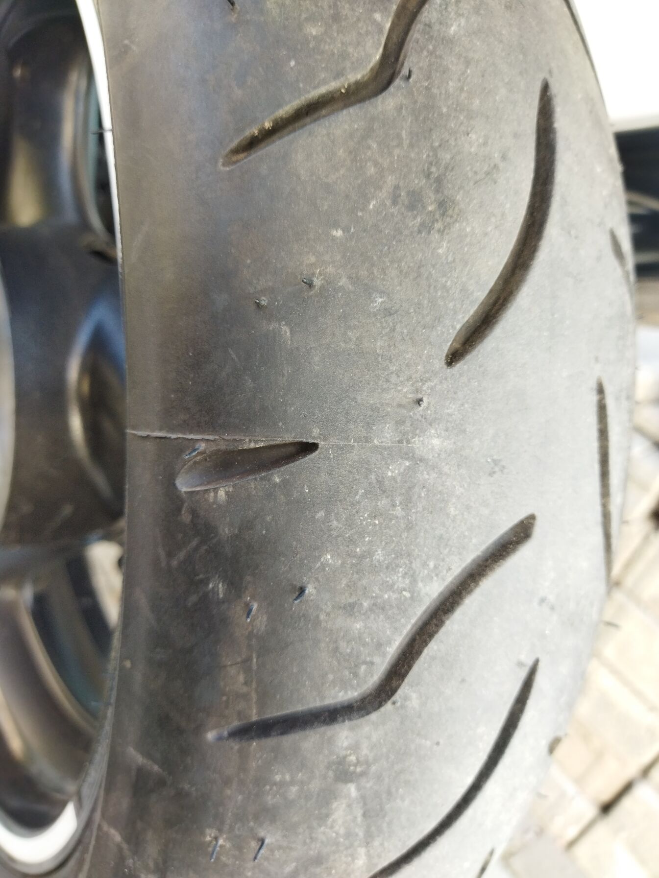

csongi
bajnokpityu
#134667
Lehet!
Ez is csak feltételezés, nem? Minden megcsúszás váratlan pillant lesz sztem
. Ha meg nem, akkor mindegy sztem, mert minden gumi megcsúszik.
Egy osztrák műszakin simán átmegy. De a fékfolyadék forráspontjával megbukik.
Idehaza meg azon megy a reszketés, hogy megcsúszik ,mert a dot szám.
Az hogy a fékhatás megszűnik, az annyira nem érdekes.
Értem az aggódás tárgyát. De akkor én is cseréljek gumit, mert 4.éves volt, és kb 5000Km volt benne?
Hány éves gumi a már nem jó gumi?
Kicsit nekem olyan, mintha a gyártók szándékosan veszélyeztetnék az életem egy 6 éves gumival, amiben alig van km, és ne adj isten a tárolás sem a tűző napon volt.
Vagy két évre veszek 100ezerét gumit?
Nem tudom, csak kérdezek. Vagy leginkább egy ilyen estben, lélektani megnyugvás?
Ez 2016-os gumi, vegyem le?
norbert1998: De hát minden megérdemli az új gumit, ha a régi tönkre ment. Vagy nem? -
