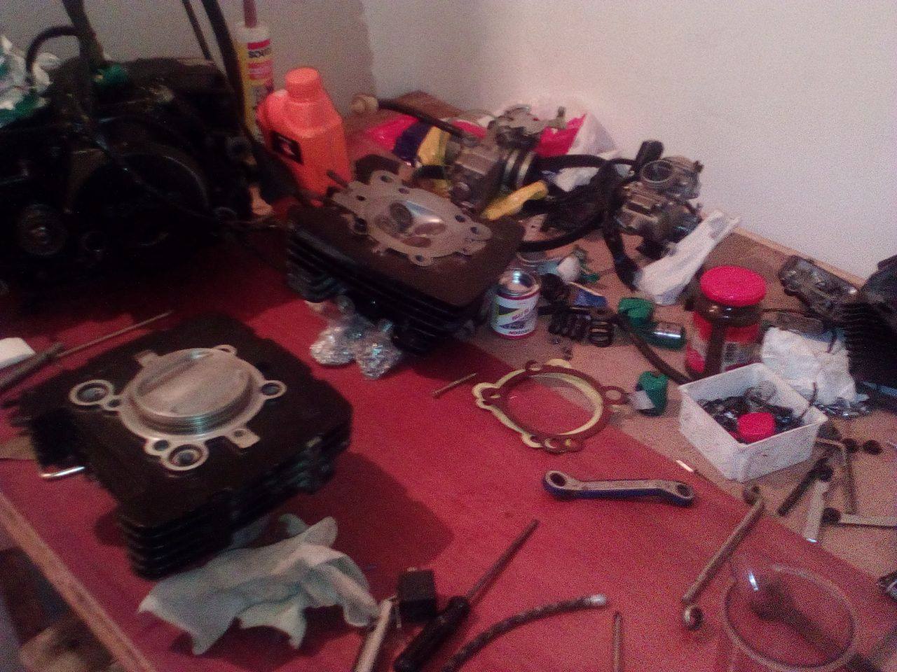

Hy!
Ma nagyon nagy mázlim volt!
Reggel töltöttem fel a motort olajjal ,és az új szívócsonkot + ÚJ schubert , tűsfúvóka, főfúvóka,szívatófúvókát és az összes tömítést kicseréltem a karbin!
Indítom a motort ahogyan kell : szívató rá , 4-5 rúgás+ gázkart 3-4x meghúztam(gyorsítómembrán miatt) , majd RUN !
Indult is ahhoz képest ,hogy 7 hónapja nem volt indítva, aztán feltűnt , hogy kicsi gázfröccsre felpörög a motor és nem ejti egyből a fordulatot !
Elkezdtem alapjáratot csavargatni ,csináltam alapjáratot , és még mindig ugyan ez a hiba !
Oké, nekiálltam a levegőkeverék csavart állítani ,annyiban változott a dolog , hogy késleltette a fordulat visszaesését, tehát még rosszabb lett!
Gondolkodom, gondolkodom , itt valami nagyon nem jó, kicsit kezdtem félni , hogy szimering vagy hengerfej tömítés megadta magát .
Jó ,akkor szedjük szét megint az egészet !Levettem elsőnek a karbit ,és csak kíváncsiságból befogtam a szívócsonkot , majd elkezdtem a berúgót szépen lassan lenyomni ,szívás rendben ,de nem a legjobb !Tekerem tovább és mikor sűrítene , kilöki a kezem !!!
What?!!!! Na, itt már tudtam , hogy baj van!
Le a szelepfedél ,és alapkörre a vezérműtengely, mozgatom kézzel a szívónak a himbáit ,nincsen hézag!
Itt jön a szerencse ,hogy időben észrevettem , és nem okozott kárt , az is "mák" , hogy nem járt többet 5-7percnél tovább ! Pedig nem durrogott , hogy egyből erre gondoljak !
Ja , és úgy hoztam el a motort , hogy költség mentes !Ahhoz képest , olaj /olajszűrő, karburátor teljes felújítása , itt ott egy szimering csere , új gyertya , fékmunkahenger ablak, stb,stbhirdetésszövege : 1990-es évjáratú Aprilia Tuareg 600 Wind (önindító/berúgó, 4 ütemű, rotax blokk), kifogástalan műszaki és esztétikai állapotban, nagyon jó gumikkal, új akkumulátorral, GPS, rendszeresen szervizelt, gondos tulajdonostól, Budapesten eladó.
Ebben az a legszebb , hogy nem is látszott elsőre , hogy ennyire beteg , mert elég jó állapotban van küllemre ,persze motorikusan se volt baj mikor kipróbáltam !
Szóval így vegyen az ember használt gépet !
