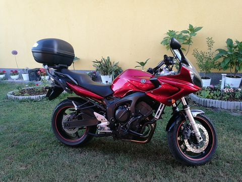

Ma elvittem szerelőhöz a Fazert a váltóproblémám miatt (ugye nem tudtam felfelé váltani). Ment vele egy próbakört és jött a csattanó. Azt mondja emberünk, hogy nincs a motornak, váltónak semmi baja. A kezelővel van a probléma.
Nézek bután nem értem mi lehet a gond és akkor elmagyarázta.
Ugye lefele és 1-esből 2-esbe váltáskor nem volt soha probléma de onnantól már random, különböző fokozatokba való váltáskor előjött ez a gikszer, hogy nem tudok felfelé váltani.Magyarázat a problémára:
Felfelé váltáskor amikor visszaengedtem a váltópedált nem engedtem teljesen vissza magyarul tartottam a csizmámmal a váltókart amit ugye nem érzek mert kemény az orra. Ilyenkor a váltóban belül valami mechanizmus nem tud a megfelelő helyzetbe beállni a további váltáshoz és ezért ebből a helyzetből nem tudtam felfelé váltani. Azt javasolta a szerelő, hogy minden váltás után húzzam ki oldalra a lábfejem a váltókar alól, hogy az magától be tudjon állni a megfelelő pozícióba majd ezután váltsak feljebb ha akarok/szükséges. A user error mellé hozzájött még egy kis figyelmetlenség az előző gazdától aki valamilyen szerelés után rossz pozícióba rakta vissza a váltókart így lejjebb lógott alaphelyzetben mint kellett volna (a karon és a tengelyen lévő jelölés nem esett egybe).
Megoldás a problémára:
Beállította a megfelelő pozícióba a váltókart és állított a váltómechanizmuson, hogy feljebb kerüljön a kar. Ezen felül figyelnem kell még az elején arra, hogy mindig teljesen visszaengedjem a kart/ne támasszam alá a csizmámmal amíg nem lesz megfelelő rutinom és belém nem ivódik ez a dolog.
Tudom lámaság és magamat égetem az ilyen amatőr hibával és ezzel a kis történettel de hátha egy ugyancsak kezdő motorosnak tanulságos lesz ez a story.

Tegnap délelőtt már bejelentettem egy szerelőhöz de azt mondta, hogy annyi melója van, hogy komolyabban megnézni nem tudja most (majd csak júli 10 körül lesz szabad hely nála) de holnap elviszem hozzá és egy gyors próbakört megy vele aztán elmondja a véleményét. Az a baj, hogy Győrben Yamaha márkaszerviz tudomásom szerint nincsen. Bepróbálkozok a Reálnál hátha a Honda, Suzuki, Kawasaki mellett szervizelnek Yamahát is.
A motort nem kereskedőtől vásároltam. 2006-os gyártmány. 58ezer párszáz km-vel az órájában. Az ára 930 ezer Ft volt. Ebben benne volt egy garnitúra vadiúj Bridgestone BT-016, Kappa túraplexi és 46l-es Kappa doboz, Givi doboztartó konzol, Givi bukócső, új fékbetét garnitúra előre, hátra + minden gyári/lecserélt cucc.
