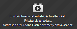

Nem tudod reprodukálni? Adobe Flash 10.2.* and lower védelme érdekében blokkolva van.

Bármilyen oldalon előjött, ahol van flash. Most már mindegy, felraktam a legújabb verziót.

egyes oldalakon megjelenik az urlbar bal oldalán egy villogó piros legó, ott lehet az adott oldalra állandó engedélyezést adni, de pl a youtube-on ezt nem ajánlja fel. (kíváncsi lennék hova menti el ezt hogy mit engedélyeztem)
egyébként annyira nem gáz, legalább a villódzó reklámok nem lesznek, a többit meg már megszoktuk a java-nál

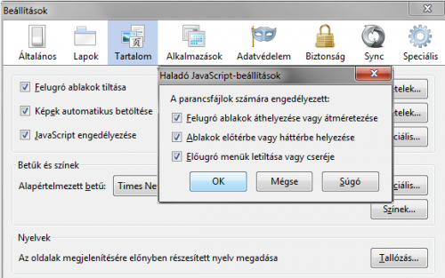

Helló!
Egy-két napja furán nyit meg dolgokat.
A port.hu-n ha rákattintok pl. egy filmre azt megnyitja egy új kisebb ablakban. Ez idáig
rendben is van. Viszont ha itt rákattintok a képekre azt szintén így kéne neki, de ehelyett
teljes méretű ablakban nyitja meg.
Az index fórumon ha rákattintok egy képre azt kicsi ablakban nyitja meg és szét kell húznom
a kép méretére, hogy meg tudjam nézni. Idáig pont akkorában nyitotta meg mint a kép mérete.

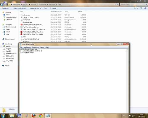

C:\Windows\SysWOW64\Macromed\Flash\mms.cfg ebben nekem csak ez van:
AutoUpdateDisable=0
SilentAutoUpdateEnable=1 -
