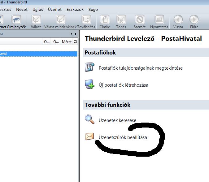

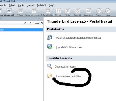

#2830
Azt tudom, hogy hol van a szűrők opció!
Már napok óta azzal szopogatok.De ezekből az opciókból én nem tudok olyan szürőt csinálni, ami megfelelne annak az egyszerű feltételnek, hogy "Amennyiben az üzenet XY fiókból származik, áthelyezés az XY mappába". (Ahogy ez megoldott pl. Outlook Expressz-nél és társainál.)
Ahol én vagyok a címzett, ott tudok egy olyan TB szűrőt készíteni, hogy ha a "Címzett XY, áthelyezés...", - de ahol nem szerepelek láthatóan a címzettek között (levlista, undisclosed-recipient, stb.), ott nem tudom hogyan lehetne ezt az egyszerű problémát megoldani.
Semmi varázslás, túlvariálás nem kéne nekem, mindössze az az álmom, hogy a különböző e-mail címeimre érkező levelek egy-egy külön-külön mappába érkezzenek... -
