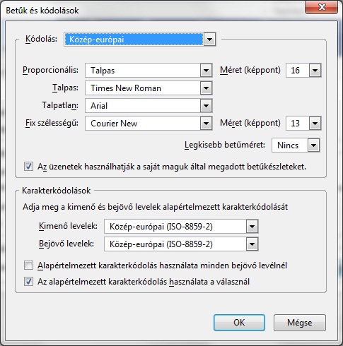

hackeeeee
Sziasztok !
Gondoltam, hogy felteszem a "madárkát", kipróbálom.
Szóval, akadt egy kis gondom a karakterkódolással, ami a következő. Alapból ugye közép európain van, ez még oké. De így van olyan levelem, ami tele van kérdőjellel, és érdekes karakterekkel. Ha át állítom UTF-8-ra, akkor meg van ami jó lesz, viszont a tárgyak helyére is szinte csak kérdőjeleket ír.
Mire érdemes beállítani a karakterkódolást, hogy úgy mindenre jó legyen? előre is köszi a segítséget.

Jobbklatty a mappára->Tulajdonságok... - itt tudod állítgatni a karakterkódolást.
Hogy lehet(ha lehet) beállítani, hogy a pl beérkezett mappában lévő levelek karakterkódolása különböző legyen az olvasóablakétól?
(Az a gond, hogy UTF8-ra kellene tenni az olvasó ablakot, míg a leveleket meg valamilyen közép Európaira, mert különben tiszta "matyóminta" lesz minden, ja és ezeket a leveleket Outlook 2007-ből importáltam)Nincs olyan szoftver, ami tudna Outlook-ból(nem Outlook Expressből!) importálni (levelet, címlistát legalább) Thunderbirdbe, anélkül, hogy az Outlooknak telepítve kellene lennie?
