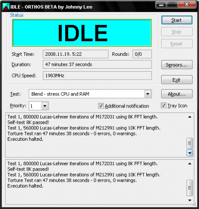

Nem maradtál le semmiről, gépfüggő, hogy az integrált ram mennyire bírja a strapát.
Az azonban közös, hogy 24% overclockon mindegyik integrált hibázik (6 Windből mind a 6, amihez eddig közöm volt). Próbáld ki valami tesztprogrammal.
Nekem a 720p-s mkv filmeknél jött elő először a jelenség, kifagyott a media player classic félóránként, RAM hibával. Amúgy teljesen jónak tűnt, nem látszott semmi különös. 2 gigás modullal már az mkv is ment. -

Mondjuk úgy, hogy már láttam pár dolgot mióta számítógépekkel foglalkozom bármilyen szinten is
Olvastam ezt is, hogy ha letiltom a benne lévőt és veszek bele jobbat akkor viszi a 24%-ot + leterheltem és a proci még bírná is de a ram elszáll sajnos vagyis hibázik... majd egyszer
Addig is marad a + 15%
