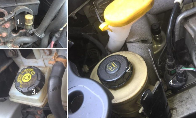

Helló ismét!
Tudnátok abban segíteni, hogy a számmal jelölt dolgok nevük szerint milyen tartályok, ill. a tartályokba milyen folyadék kell (pl. DOT4, stb.) Nem akarok szétkontárkodni semmit sem, csak érdekelne mi-micsoda. A 4. számúról tippem sincs, többiről a rajta lévő piktogram vagy felirat alapján van némi tippem de a tuti jobb lenne.
Előre is köszi!
