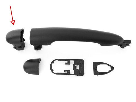

Köszönöm ma megnéztem, de nincs ott olyan csavar, ami ezt fogná
Pontosan ilyen ami nekem van (lehet szemezgetni a képek közül): [link]
Amikor kivettem a helyéről és benéztem a nyílásba, sehol nincs oldalról olyan furat, ahol egy csavar tarthatná.
Most átmenetileg szigetelőszalaggal beszorítottam a helyére, de tényleg érdekel mi tartaná a helyén

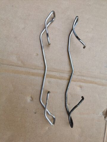

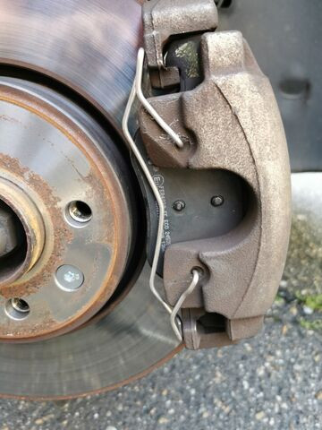

Nos valószínűleg megvan a bűnös. Még sem szerelési hiba (csak egy picit). A fékbetéthez adott rugót szinte kézzel le tudom venni, illetve vissza tudom akasztani. Alig feszít valamit. A betétet meg én vettem-vittem (mondjuk ha ők adják, ugyanezt rakják bele csak drágábban
). Felrakáskor azért ezt érezniük kellett volna... Most veszek külön rugót, csak nem tudom melyik gyártmány legyen
. Ahol venném ott nincs ATE. Bosch jó lehet? -

Az lesz a vége, hogy a hétvégén saját kezembe veszem a dolgot, és megnézem mit alkottak a szervízben. Meg tudom csinálni, csak azért hordom szervízbe, mert jelenleg nincs időm autót szerelgetni, de úgy látszik nem tudom megúszni
Elnézést kérek minden lelkiismeretes szerelőtől, de ezen a kocsin jelenleg "csak" azon dolgok nem tökéletesek, amit már cseréltek rajta (többnyire szerelési hibák miatt)
Jimmy8
Megane 2-n, első fék javítás volt pár hete (TRW tárcsa és Ferodo fdb1866 fékbetét csere). Azóta mindkét első kerék felől rázósabb úton enyhe zörgést hallok. 99% hogy a betét vagy a féknyereg. Szervíz cserélte, de az alkatrészt én vittem. Valaki járt már így? Direkt normális fékbetétet vettem, de úgy látszik mellényúltam...
