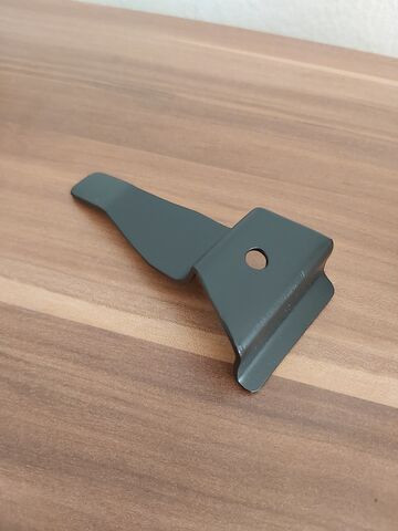

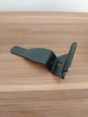

Visszamentem, felsoroltam a hibákat és most jó az autó. Pénzt nyilván nem kért.
Van egy sejtesem, hogy egy alkalmazottja csinálta aki közbe besegít.
Érdekes mód meglett a fém tartó lemez is. A fék jobb lett, de szerintem így is egy kicsivel fentebb fogott régen, de így már egész jó. Ha nagyon zavar más nem vissza megyek aztán megkérem legtelenitse le.
Örülök, hogy végre jól sült el, de megcsinálhattak volna elsőre is normálisan...

Ma hoztam el az autót talpas gombfej csererol.
ABS jeladó nincs bedugva a helyére, hiányzik egy fém tartó fül a talpas feletti részről ami tartja a jeladó kábelt illetve az egyik féltengely gumiharang bilincs eltűnt.
A fék jóval lentebb fog csak.Ez őszintén milyen munka és mi történhetett? Rengeteg dolgot csinált már ez a szerelő nekem, eddig soha nem volt gond...
Holnap reggel viszem vissza, lesz hozzá egy két szavam...
