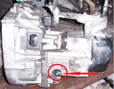

Üdv,
1.5 dCi-be az 5W40 SM/CF kell.
Váltóba kettő db. tubus kell. Ebből inkább spay-t vagyél, azt könnyebben befújod a helyére.
Lehet a motorolajba is rakni ilyet, illetve az üzemanyagba ilyet, ami nagyon jót tesz a cr pumpának és a csúcsoknak. Ha már nagyon ingadozik az alapjárati nyomás, akkor kb. 1500 km utána tegyél bele mégegyet. -
