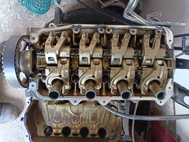

Hívd fel a profi4 -et
Szelephézag:

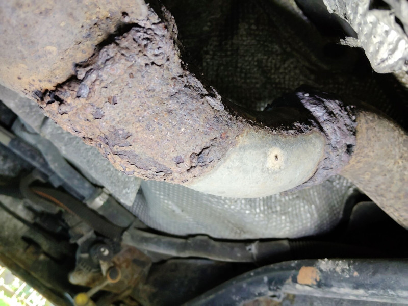

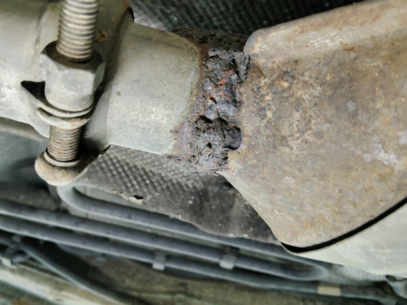

Az eszem megáll.
Ezt egy kipufogós művelte.

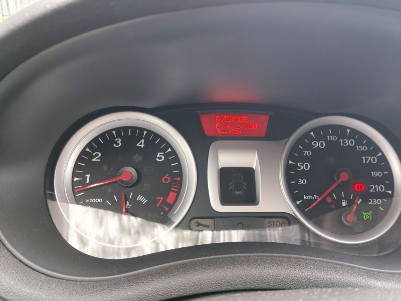

belaazallat
#98628
Az enyémben most 248ezer van. A fogyasztását làttad.
De van vagy 10ilyen ami jár hozzám, a legmagasabb is 7.2/100, de az egy írt twingo gt ben van.Én feltenném rá a diagot és elmennék élőadat gyüjtésre.
Néznék lambda értéket, kopogás szenzort (detonációs égés miatt) vennék bele 4 beru gyertyát, leellenőrizném a kipufogó rendszert. De én ugye helyzeti előnyben vagyok, mert ezekhez mindhez van eszközöm.
Sajnos ennek a feltárása nem 10 perc.
Az olajfogyasztást kéne még majd nézni, hogy mennyit kortyol be. -

ilyen egy tiszta gondozott motor
140-220ig van az f4r/f4rt (gyárilag) .
