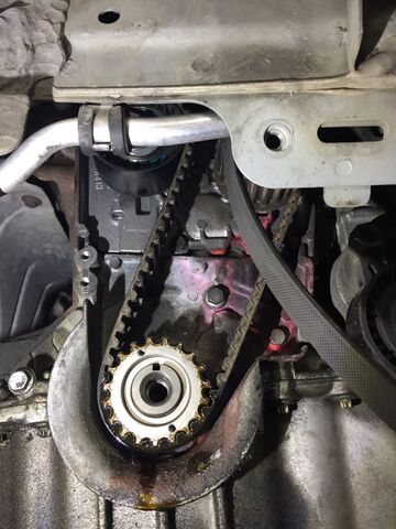

Amióta nálam van az autó rangatozik enyhén a motor alapjáraton. Bíztam benne, hogy a tegnapi okoskerék csere megoldja de sajnos ugyanolyan. Szolenoid már volt cserélve az se segített.
Mi lehet még ami ezt okozza? Én a vezermutengely jeladora tudok esetleg gondolni. De se hibakód, semmi nincs. -

Rendeltem vezermuszijat az autóhoz. M2 2004 K4M760 1.6 16V 83Kw 113 Le.
Dayco katalógus szerint 94977 kellene bele, nekem 94847 cikkszamut küldtek ami úgy nézem a helyettesitoje. Méret stb szerint elvileg ugyanaz, mégis mi lehet a különbség? Jó ez bele egyáltalán?Alvazszam szerint egyeztettünk alkatrészt az egyik webshoppal.

2 és fél éve cseréltem vezérlést, vizpumpat stb. Kb. 30-40ezer km mehetett bele. Sajnos akkor az okoskereket nem cseréltem, viszont mostanaba egy egy inditasnal kerreg, van hogy csak masodszorra indul.
Nem lehet megoldani, hogy csak az okoskereket cseréljék? Vissza lehet feszíteni a szijat? És mondjuk 5 évesen vezérlés csere? Hogyan lehetne ezt a legolcsóbban megúszni? Egy komplett vezérlés csere most nem férne bele.
