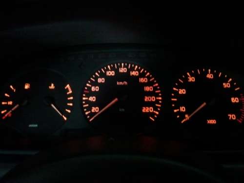

Kicseréltem az izzókat, és lőn világosság
Tehát az óracsoport projekt készen van, végre este is fogom látni mennyi benzin van, és ugye a fordulatszámmérő is működik. Azt hiszem jó vételt csináltam ezzel az órával, 6k-ról alkudtam le 4.000 Ft-ra, szerintem ennél olcsóbban sehol nincs
Most már csak egy óra kellene a kocsiba, oda ahol van egy kijelző, de mivel nem a gyári rádió van benne, ezért az olyan, mintha ott sem lenne. Tehát majd valami órát kellene még beszerelni, vagy a gyári megoldást, ha az úgy működni fog (3k körül van), vagy valami kis digitális órát odarakni, ami beillik az összképbe, és este is világít. Ha van ötletetek, ne tartsátok magatokban...
Már sokkal jobban szeretem az autót, jövőhéten meglesz a szerviz, utána tényleg csak használni kell

Nos...
Ma átvettem délután a fordulatszámmérős óracsoportomat, amikor megláttam, egyből örültem neki, hogy pontosan az a kód van rajta, amit az én órámon is...
Elmentem egy haveromhoz, akinek van szerszámkészlete, és pontosan 8 órakor nekiestem a dolognak. Rob korábbi leírása szerint jártam el, és minden ment simán, könnyen. Az új óra nagyon poros volt belülről, ezért azt sikerült szétszednem, és megtakarítgattam egy kicsit. Kivettem a régi órát, beraktam az újat, ráadtam a gyújtást, és örömmel tapasztaltam, hogy működik, kijelzi a km-t, a vízhőfokot, és a benzinszintet. Minden happy, kivéve azt, hogy itt is pontosan azok az izzók nem égnek, amik az előző órában... Rob telefonos segítsége után megállapítottuk, hogy ez több, mint érdekes, és vagy valami biztosíték hiba lesz, vagy a kábelek, amiket bekötöttem, ott van valami oxidálódás... Az izzókat kicsavartam, becsavartam, mindet, és akkor 1 izzó megjavult, 1 meg elromlott... Tehát semmi előrelépés nem lett, csak most más helyen világítja meg egy kis ponton...
Eközben vagy 4x kiszereltem-beszereltem az óracsoportot, egyszer már teljesen visszaraktam mindent, és utána kezdtem el foglalkozni az izzókkal...Szinte hajszálpontosan 2 órát szenvedtem vele, a végén már teljesen rámsötétedett, 10 órára fejeztem be a munkát, öröm volt csinálni az elején, de a sötétben már nem annyira... Aztán odahívtam haveromat, mondom neki működik, de az izzókkal még mindig probléma van, majd holnap elmegyek az elektromos szerelőhöz, adja már kölcsön 1 napra a szerszámokat, még majd délelőtt itthon is foglalkozok vele, hátha...
Na ekkor beindítom az autót, és láss csodát, nem működik a fordulatszámmérő, abszolút meg sem moccan... Az ideg majd szét vetett!
Hazafele olyan ideges voltam, alig tudtam vezetni, teljesen elkeseredve 30-as tempóval jöttem haza... Azóta is idegesít a dolog, holnap el kell mennem az elektromos szerelőhöz, hátha vele többre jutunk...
Mi lehet a probléma? Esetleg az én autóm nem lenne képes fordulatszámmérésre? Az erősen vicc lenne... Vagy az óra a rossz? Legjobb esetben pedig a kábelek a rosszak, és az holnap kiderülhetne...
Rob, neked erről mi a véleményed? Amikor te beszerelted, utána azonnal ment a fordulatszámmérő, nem csináltál semmi különlegeset?
Amik egyébként zavarnak:
- A km számlálónak van egy erős sárga háttérvilágítása, azzal lehet kezdeni valamit? Régen nem volt háttérvilágítás, csak narancssárgával kiírva a számokat, de itt olyan erős a világítás, hogy majdnem bevilágít engem, mondanom sem kell, borzasztó zavaró. Ha ezt nem lehet megoldani, akkor ez az óra repül a kukába... Rob, neked ez milyen a tieden?
- Az index a bal oldalon inkább kékes beütésű, a jobb index pedig inkább fakó zöld... Szintén idegesítő, hogy nem egyforma, mit az előzőn, ráadásul ez is olyan erősen világít...
- A tompított fényszóró visszajelzője nem ég, remélem ez is csak az izzóhibás dologba esik bele, igaz régen ez is működött.
- A távolsági szintén olyan erősen világít, nem olyan diszkréten mint a régiben...Összességében tiszta ideg vagyok ezen 2 óra szerelés után
