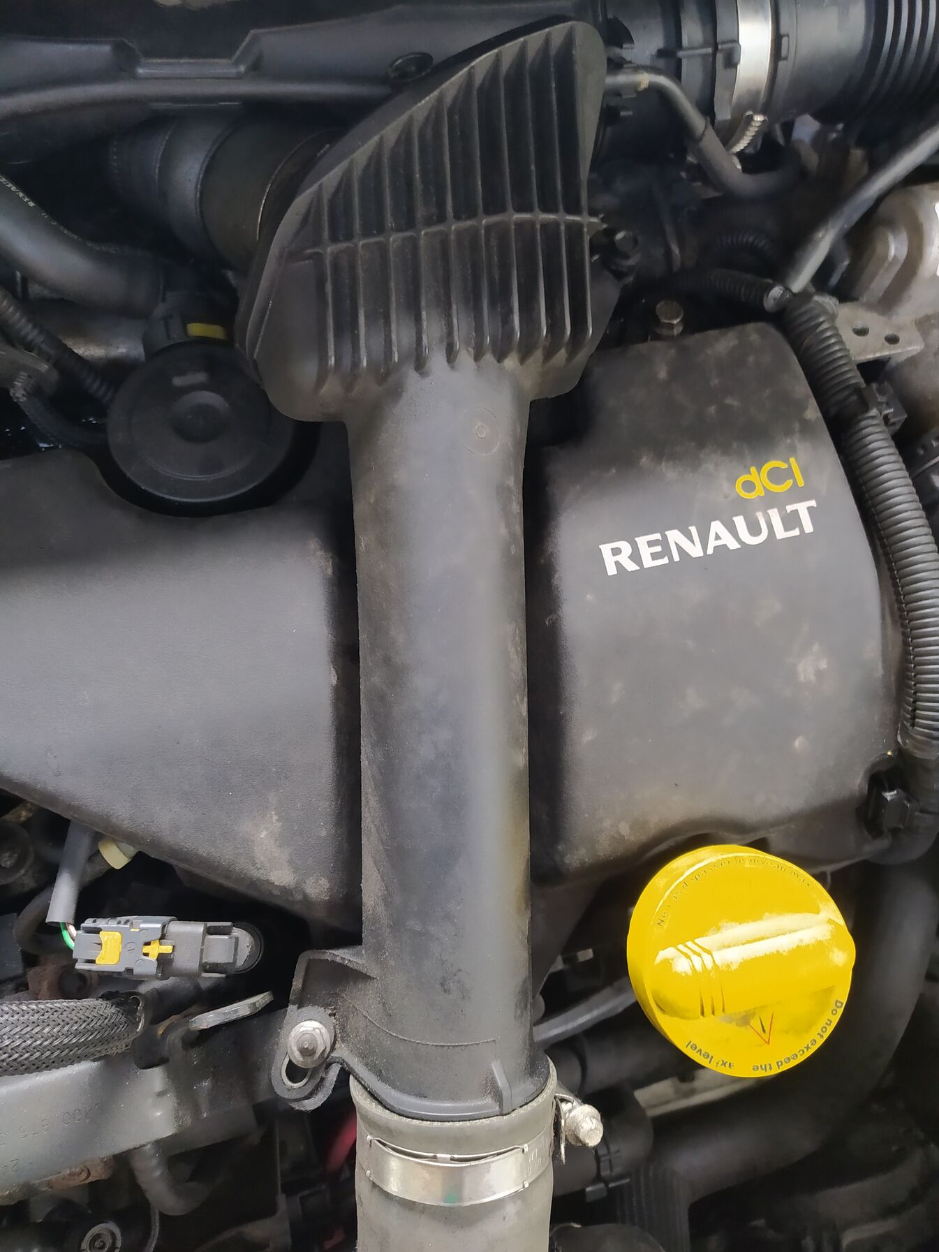

rob210
#77240
Hétfőn olajcsere, hivatalos helyen. (Ez csak a pecsét miatt).
Nívó kint, BKV buszokra emlékeztető szaga van a nívónak. Regenerálás óta kb 60km-t mentünk, kevés város illetve azon kívül.
nívó
Tető nyit, valami szabályosan kattog, ketyeg.
Egy órával étkezés után.
Képen látható hely környékéről hallható. Tágulásit fesztelenítettem, nem az.
Gondoltam autó nyitva, azért. Bezártam, pár mp utána ugyanúgy hallható. Hang fiilet miként tudok feltölteni?
kattogás -

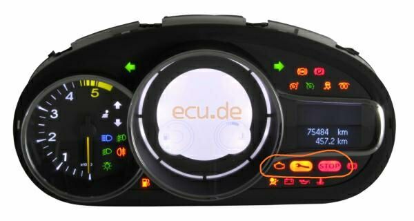

#77232
Hát Robi, én laikus lévén mindent elhiszek.
A motor szimbólum nem volt, a hiba törlés után jelent meg.

Nem hinném, hogy emiatt bedugul a dpf....Ezt a csöves képet nagyon köszönöm, van akna, ránéznek jövőhéten!!!
Robi, Neked is örök hála a segítségért

rob210
#77193
Vehetnél egy üveggömböt, nagy jövőt látok előtted
Márkaszerviz gondolom tisztítással nem foglalkozik, simán csere. 50-90 között látom, tippem sincs melyek lehet a gyári
A pedál érzékelő nagy pénz?Ha nem dob hibát, még meg tudják találni a harmadik ikszet?
Helyben mivel próbálkozzak tisztítani?
Féktisztító? -

2013 Mégane III 1.5dci 110
Bebaxot a jóság. Pályán néha lehetett érezni hogy rángat. 86 út, tempomat bent, 114km/h.
Mintha levennéd a gyújtást benzinesről 1-1 pillanatra, egyszer csak lásd a képen.
Itt vagyunk az Őrségben, márkaszervíz kb sehol.[kép]
Még a 150e szerviznél mondták, hogy kezd halódni az egyik csúcs, most jönne a 180-as karbantartás.
Utolsó 70km-t sikerült megtenni erős most állunk meg érzéssel.
Szentgotthárd és környékén ismer valaki hozzáértő szakit? -
