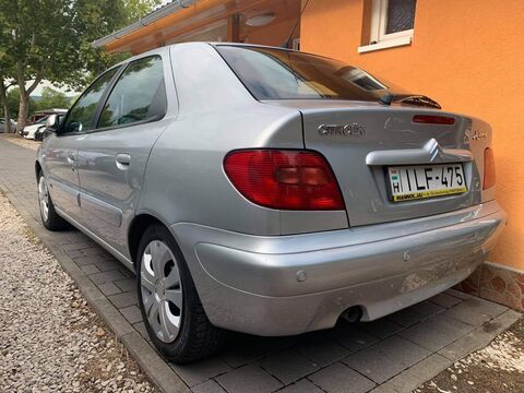

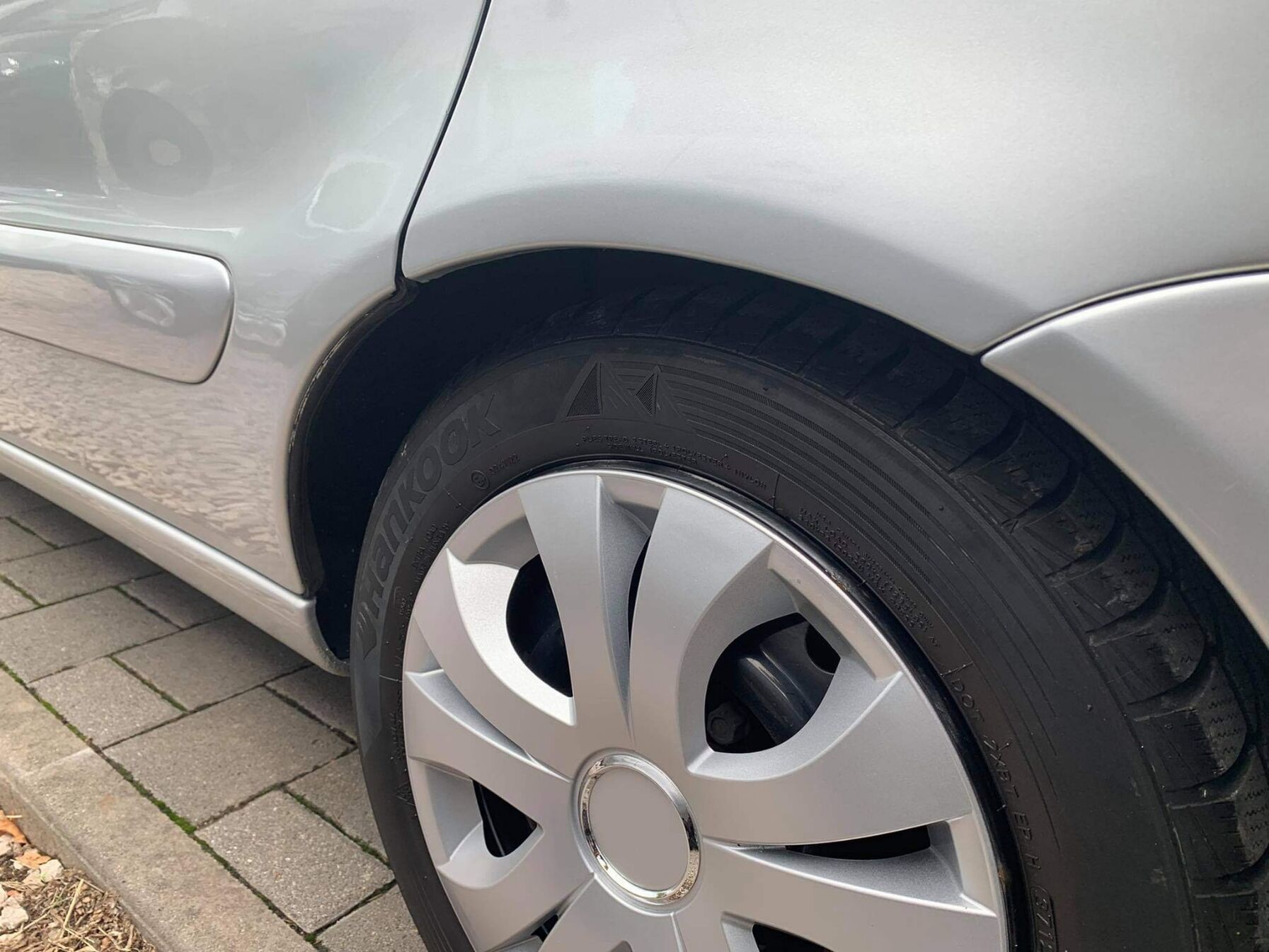

Szóval nem találok jó Megane-t a közelben. Elmentem személyesen is megnézni a korábban említett Megane-t, amit már elég rég hirdet egy helyi kereskedő. Nos, a rendszám alapján lekértem és kiderült 2012-ben volt a kocsi utolsó sikeres vizsgája. Na, ezt inkább nem erőltetem tovább.
Azonban felbukkant szintén helyben egy igéretes Citroen Xsara. Az lenne a kérdésem, hogy képek alapján meg tudnátok-e tippelni, hogy a hátsó híd az milyen állapotban van. Valahol azt olvastam hogy álló helyzetben be kell férni a gumi és sárvédő ív közé 3 ujjnak, ha nem fér be, akkor számítani kell arra, hogy hamarosan fel kell újítani. És mivel az R19-nél ezt még bevállaltam, de most vásárolt autót nem szeretnék ezzel kezdeni.
Szóval mit gondoltok a képek alapján, milyen állapotban lehet? [link]
És bocs az offértA hét vezért feltámasztják majd ha legközelebb is győznek. DNS-üket lombikban őrzik, és Tóth Gabi szüli meg őket!
dethroner

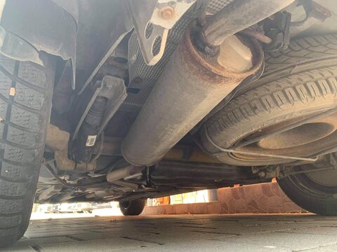

Azt látod nem tudom. Ismerős korábban járt ott és megnézte, azt mondta nincs leharcolva, jó bőrben van, klíma is hűt. A kereskedő mondott valami mesét, hogy a kocsi a család valamelyik ismerőséé és most ők(vagyis a kereskedő) használta ilyen napi futkározós kocsinak. De ha nincs műszaki fél éve, akkor ez megdőlhet.
Van még pár privát kép a futóműről, hátha lát valamit az avatott szem.
