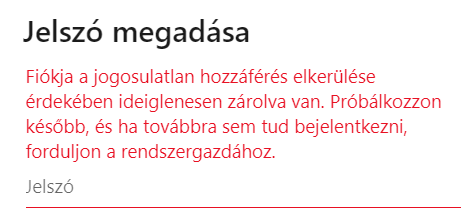

kraftxld
westcoastog #28369 üzenetére
Sanyika behoz egy tábla Milka csokit és reseteled a jelszavát
Amúgy az Entra ID sign-in logokban nézz szét meg a risky usereknél, és ott kiderül
westcoastog
Sziasztok! Iskolai O365.
Egy felhasználónak ezt írja ki belépéskor, állítólag otthonról és telefonról be tud lépni, itt a suliban nem, ezzel mit lehet kezdeni? -

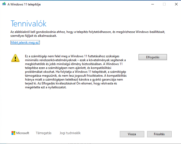

Én is hasonló cipőben járok. Tegnap elhalálozott egy SSD az egyik tantermi gépünkben és elővettem egy öreg alaplapot: ASUS P8B75-M. A legfrissebb BIOS 2014-es hozzá. Beleraktam egy Intel Core I5 3470-es procit és 8GB RAM-ot. SSD persze nem indult, de tettem bele egy másikat is és hát gondoltam teszek egy próbát, feltelepítem rá a Win11Pro-t. Nem sok reményt fűztem hozzá.
DE felment, zokszó nélkül! Most töltöttem le a legújabb 24H2-es ISO-t. Nem MCT-szal, hanem közvetlenül az ISO-t.
Akkor most mi van!?
Elvileg sem a proci, sem az alaplap nem támogatott. TPM-re utaló beállításokat nem találtam a BIOS-ban. A Windows ISO nincs mókolva, nem szokásom. Nem Rufus-szal írtam ki, Ventoy-t használok. Az ISO csak simán fel lett másolva.
A sebességre nincs panaszom, de Office-t még nem tettem rá, egyelőre csak egy HWInfo és egy CrystalDisk van rajta. Jah, meg Firefox és Chrome.
Meglepően gyors a gép így.
Szerk.: a félreértések elkerülése végett, a Microsoft oldaláról töltöttem le az ISO-t. -

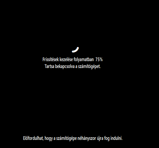

Windows 10-t próbálok frissíteni 11-re, de harmadjára akad el a folyamat 75%-nál. 5 órája itt áll, CPU terhelés 0 közeli, előtte azért 20-50% között mozgott.
Google: "windows 11 upgrade 75% stuck" megvolt, nem találtam épkézláb ötletet. Valakinek lenne esetleg valami javaslata mit lehetne megnézni?Infó:

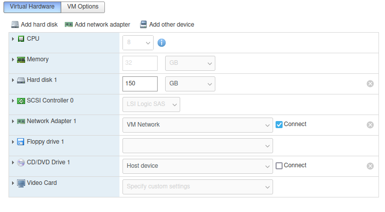

Lenovo System x3650 M5 szerveren fut LVO_7.0.3-LVO.703.10.3 ESXi, azon virtuálisként ez a gép.
Guest OS Microsoft Windows 10 (64-bit) VBS not enabled
Compatibility ESXi 7.0 U2 virtual machine
Veeam Backup szoftver fut rajta.
50GB szabad hely van a C:\
Próbáltam, úgy, hogy update előtt szedje-e le a frissítéseket, vagy ne, nem változtatott a helyzeten.
Nincs semmi extra hardver:
Kolléga előtte megcsinálta ugyanezt a VeeamOne Windows10 géppel annyi különbséggel, hogy az egy Dell R640 DEL-ESXi-703_19482537-A0 ESXi-n fut. Mondom akkor ezt csinálom én, mi baj lehet belőle, Next-Next-Finish... gondoltam én magamban ezt 2 nappal ezelőtt...
A Windows kiírta ezt a frissítés előtt, elfogadtam:
Köszönöm a segítséget!
