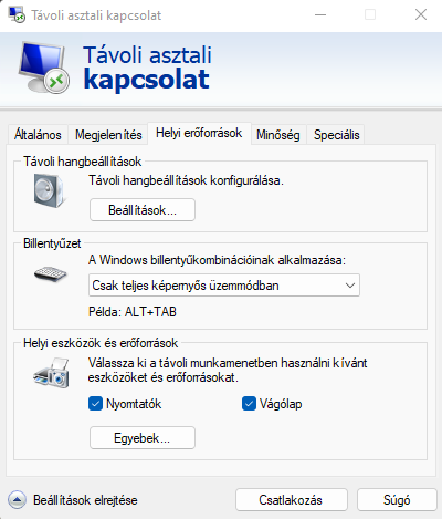

ityam
Igen lehet módosítani arra hogy benti gépen legyen, de ha teljes képernyőn volt a távoli asztal és mégsem a benti gépen aktiválódott akkor kicsi esély van rá hogy tényleg a távoli asztalos gépen fog aktiválódni ha átállítom arra hogy a benti gépen aktiválódjon.
#26380 Gargouille : Erre sajnos pont nem találtam megfelelő alternatív kombinációtSzerk.: amúgy pár éve itt szerintem kérdeztem rá erre a problémára. Sehol máshol nem volt ilyen probléma hogy a képernyőn (általában a jobboldali monitor felső részén) egy sávban egy sávban abnormális volt a képernyő? Legtöbb gép intel integrált vgas. de a saját gépemen is volt ilyen problem nvidia gt 640 el is. Bár nekem valamikor alul volt a problem nem fent. Szóval iszonyat Xakta volt ez a problem és örültem hogy megszűnt dehát pár napja jött egy redmine hogy valakinek pont most jött elő pár hónapja és kezdi zavarni és végleges megoldást szeretne....
Jópár éve mintdenkinek a CTRL+Shift+WIN+B kombináviót elárultuk hogy jegyezze meg és alkalmazza ha előfordult. Ez meg is oldotta mindig a problemet. Most meglepetésként ért az új user problémája de most bejött a képbe hogy HOs laptopon dolgozik ami jópár éve még ügyebár nem volt jellemző. -
Gargouille
Az úgy nem fog működni szerintem. De vannak alternatívák RDP esetén, sok billentyű kombinációnak van eleve RDP-n keresztül működő változata:

ityam
A CTRL+SHIFT+WIN+B bill kombinációt hogy lehetne előidézni egy távoli asztalozott gépen?
AZ otthoni gépen történik meg a képernyő restart, de a benti gépen szeretnénk ezt elérni?
Tudja valaki hogy valami command promptos parancsal vagy máshogy el lehetne érni a benti(távoli asztalozott) gépen? -
