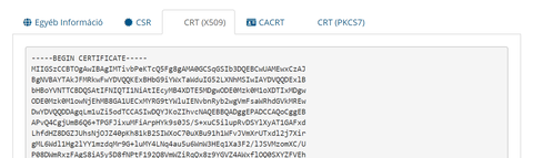

szallasi007
bogabi #21625 üzenetére
Az a baj, hogy a tanúsítványt miután megveszed az alábbi dolgok látszódnak:
Itt nem tudok beadni neki semmit, illetve a private kulcs sem látszódik. Ebből nem tudom lehet-e bármit is faragni?
Magához a tanúsítvány kibocsájtójához nem tudok belépni így nem tudom már egy kész tanúsítványt publik és privát kulccsal együtt leszedni -
