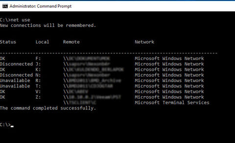

Csak itt az volt a problem hogy ami benti hálóról simán felcsatolódott meghajtó az otthonról biza nem csatolódik mert hát vpn nélkül nem tud. Később meg nem próbálkozik autómatikusan felcsatolódni amikor már felment a VPNre és semmi hibát nem mondott nekem a user hogy kiírt volna a gép hogy nem tudott csatlakozni xy helyhez az S meghajtó felcsatolásához. Aztán lehet írt valamit ki a win csak nem emlékezett rá a user. -
ityam
Közben kíváncsiságból rámentem a szerverre ahol feltételeztem hogy van ez a hely(mivel nekem ez a DFS es elérési út homály hogy hogy működik) és ránéztem az általad mutatott helyre. Itt természetesen látszik vagy 50 megosztás, de az nem derül ki hogy az x usernek innen mi csatolódott volna fel.
Az ADben lévő Cél elérési útjában volt egy "sajat" felirat és volt a Shadesek között egy "sajat" és abban megtaláltam a user mappáját.
De ha az ADben nem találom meg ezt az elérési utat, akkor nem jöttem volna rá hogy melyik lehet ezek közül az adott usernek az S: meghajtója.A lényeg hogy meglett.

Ha vizuális típus vagy, akkor a szerveren:
Start -> Run -> compmgmt.msc -> OK.
Computer Management (Local) -> System Tools -> Shared Folders -> Shares.
This will show you all the current shares on the system as well as allow you to control them, change permissions, modify access, etc.
ityam
Légyszíves segítsetek. User oldali rendszergazdi vagyok de szerver oldali részhez nem értek.
User kért adminoktól egy tárhelyet az egyik szerverünkön. Meg is csinálták neki úgy hogy autómatikusan egy S: meghajtónak felcsatólódik. A problem hogy most elvitte a laptopját HOba és hát ott persze nem csatolódik fel(lévén hogy gondolom gépelinduláskor csatolódna fel, dehát akkor még nincs csatlakozva VPNre így bukta). Így viszont hogy nem csatolódik fel azt sem tudom hogy az helyileg hol van(User sem tudja mert ő csak annyit tud hogy S: meghajtó). Legalább egy gyorselérést csinálni akarnék a usernek, de nem tudom hogy hova mutathat az S meghajtó ami nincs.
Az admin aki megcsinálta szabin van a másik meg hirtelen nem tudja hogy lehetne megnézni szerveroldalon.
Én meg User oldalon nem tudom hogy hol kéne megnézni
Ha valaki tud segíteni megköszönöm. -

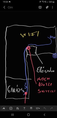

De így első blikkre én továbbra is a teljes elhelyezést a garázsba javaslom. S mellé még annyit, mindenhova, ahova csak lehet kábelt vinnék! Annál biztosabb, stabilabb, jobb megoldás még (s szerintem jó sokáig) nem létezik. -

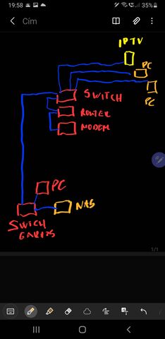

A router csak a netet adja és oszt dhcp-t a wifis cuccoknak. Gépek fix, és az a garázsból van osztva. Lehetne ott is a modem is, de a routernek a wifi miatt bent kell legyen. De a vezetékes hálót nem akarom a routeren keresztül, ezért a switch is kell az előszobába. Így már adott, hogy a garázsba csak 1 kábel kell, és nem kell odavinni mégegyet. Így a modem is az előszobába kerül, mert egyszerűbb a koax-ot odavinni.
Remélem érthető ahogy leírtam :) -

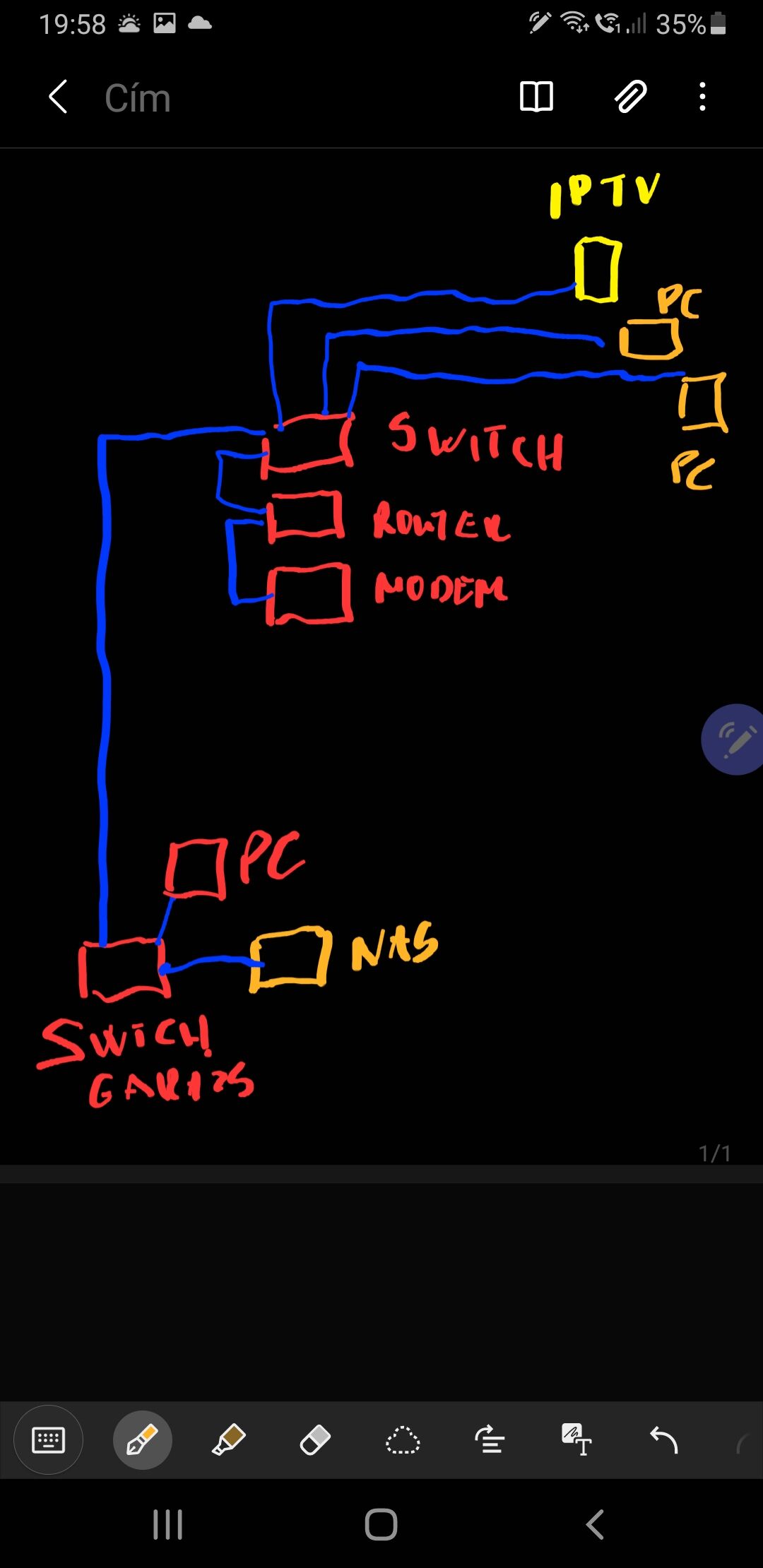

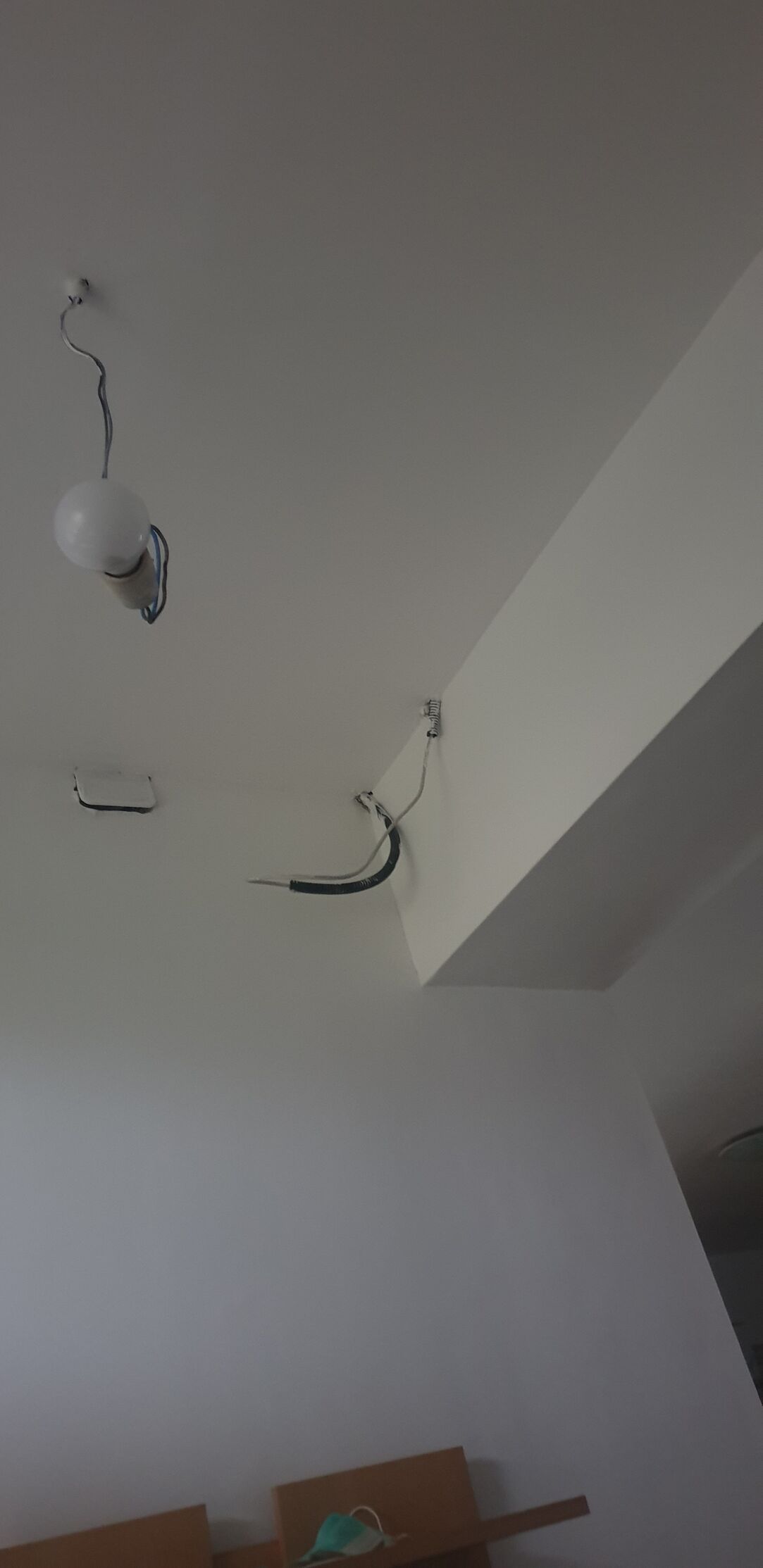

A dobozzal az a gond, hogy a plafonnál lesz magasan, a meleg meg felfelé száll úgyhogy ott eleve elég meleg lesz főleg ha fűtenek, ha még egy zárt dobozba is rakod az egészet akkor jól be fogja fűteni. Kivéve ha szellőzteted a dobozt, de annak meg hangja is van és szívja a port. Ráadásul ha fém racket raksz és bele a wifi routert (bár nem írta, de gondolom az lesz benne) akkor még jól le is árnyékoltad vele. Ezért javasoltam a polcot neki, az praktikusabb ilyen otthoni elhelyezésre és könnyen hozzáférhető és takarítható.

És a hideg? A garázs úgy tudom nem szokott fűtött lenni.

Jaja +1 szavazat a sima polcra. Rack szekrény overkill lenne ilyen miatt.

A helyszín ismerete nélkül, a leírás alapján én a helyedben egy polcban gondolkodnék, lentről csak a polc fog látszani, az eszközök és kábelek nem és szellőzni is tud. Valami ilyesmire gondolnék.

Ötletre lenne szükségem!
Saját házamban kellene Modemet, routert és egy switch-et elhelyeznem az előszobában. Egy egyszerű előszoba bútor van, a plafon sarkánál lenne. Ez kb a lakás közepén van, jó helye lenne. Kérdés ki hogyan oldaná/oldotta meg? Rack szekrény? Kerestem, de valami nem ipari kinézet lenne jó és nem is túl nagy. Valakinek ötlete? -

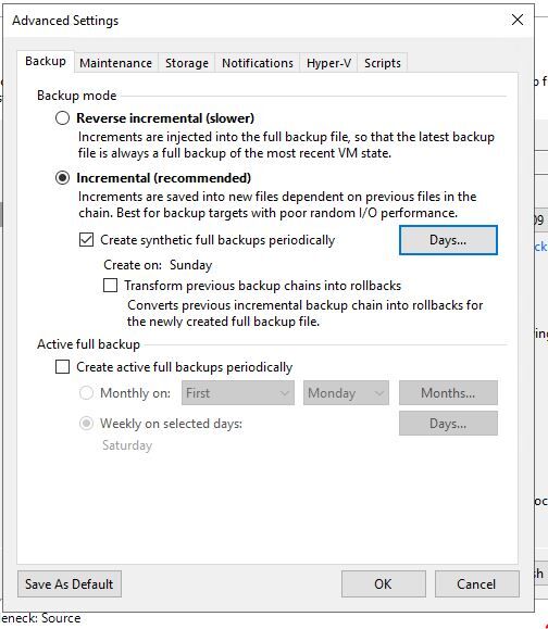

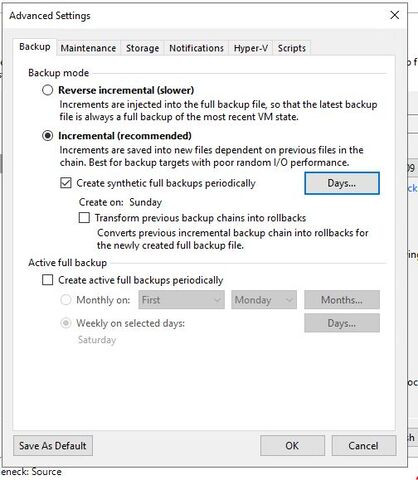

Srácok, használ valaki Veeam-et?
Nem tiszta teljesen, hogy miként állítható be az előszöri full backup. Ha kiveszem a pipát a Create syntethic full backups periodically elől akkor is készít egy full backup-ot. Ami persze kell az inkrementálishoz, az rendben van, de itt pl nem is lehet beállítani, hogy az inkrementális mentés milyen napokon fusson...
