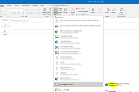

szallasi007
Sziasztok, Exchange online kérdés.
Az egyik cégnél bizonyos esetekben 20+ megás email méretek lesznek úgy hogy a levél tartalmaz egy aláírást ami 70 kbyte méretű kép és mondjuk nagyjából 50 szót.
A címzett @aol vagy sima egyedi domain és az jön vissza hogy a levél mérete meghaladja a max 10 megát. A küldés Mac-es MS Outlookon keresztül történik. Vkinek van ötlete? -

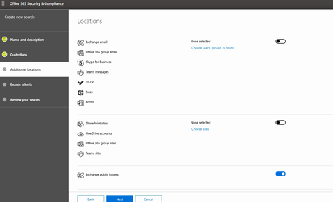

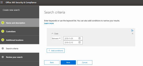

Exchange Online Public Folder van kb nemtudom. Mondjuk ugy, hogy exportalni az elmult 2 nap adatat, par giga lehet. a gond, hogy van mondjuk van 30K folder oszt azon vegigmenni egyesevel nem lenne moka. Valami PS, hogy export minden ami December 4. vagy utanna erkezett/lett letrehozva
bobsys
Exchange Online Public Folder tartalmat kilehet exportalni pst-be powershell parancsokkal vagy marad az Outlook pst export?

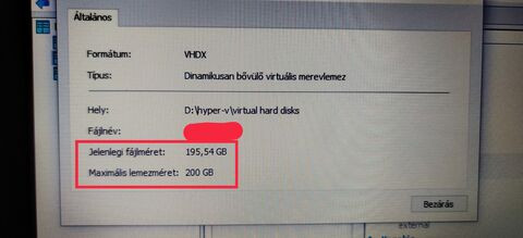

Lehet valami controller hiba, vagy csak a lemez szállt el félig és vitte magával a cache-t. -
Még mindig az előző téma, de basszus, most mi van?! A VM host OS-e szerint 30 GB szabad, de ez a kép elbizonytalanított. Javítsatok ki, de tegyük fel, ha elfogyott a hely a vdisken, akkor nem lassulnia kellene a lemezműveleteknek (mert hogy innen is indultunk, mint panasz), hanem teljesen meg kellene állnia, nem?

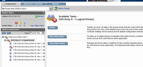

Elég necces sztori, mult héten vettük át az ügyfelet, hoznák a gépeket a hosting platformunkra. Csütörtökön kiment az egyik kollega, pénteken jelezte a belső ITs arc, hogy akkor ő jövő héten már nem jön
Mentés nincs, ma két óra att bogoztam ki a dolgot, mert a dokumentáció csak a szokásos (kerek nulla, még szerencse, hogy jelszavak megvoltak).
Ez egy ezer éve lejárt garis HP DL380 G5, rajta Windows Server 2008 R2, iSCSI target a volume-on ami szét hullott. Rajta két .vhd ami iSCSI-n keresztül volt átadva egy HP C7000 chassis-ban lévő VMware 5.5-öt futtató blade-nek. Ezen ment egy Windows7 VM ami robocopy-val csinált valami mentéseket erre az iSCSI témára. Tiszta káosz, de volt Veeam-jük is csak fingja nem volt a belső ITs arcnak, hogy mit csinál.
Holnap a kollega ránt egyet a halott disk-en, aztán meglátjuk, hogy túléli-e a tömb. Reméljük jó disk-et fog kihúzni -

És ilyenkor mit mondasz az ügyfélnek? Egyáltalán most mi van?
Meg ha beteszed az új diszket és újraépül a tömb az adatok is meglesznek vagy most imádkozó sáska póz hogy backup legalább működik?
Normál esetben diszk csere és működik a rendszer élményben már volt részem párszor de ilyenben még nem.

kraftxld #22238 üzenetére
WAT? Raid5/6-ban kieshetne elméletileg 1, nem?
Kezdem azt gondolni, hogy erősen járna a f@szkorbács a HPE szoftverfejlesztő részlegének az Ünnepek alkalmából. Az SSD-s hibára van valami tesztelt megoldása már valakinek? MSA esetén utánakérdeztem, mindenképp offline-ban kell végezni a diszkek frissítését, szerverbe helyezett lemezeknél egyelőre nem találtam erre vonatkozó infót. Gyanítom, ott is le kell állni a vassal.
Kraft, itt volt spare lemez?
