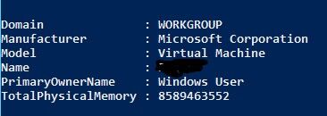

Ha fellépek egy távoli gépre RDP-vel, hogyan lehet megállapítani, hogy az virtuális gép vagy fizikai vason fut?

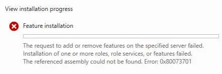

Gargouille
#25398
Köszi ez működött. Most megy a telepítés is...
