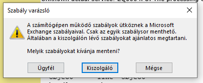

Az utóbbi időben ilyen hibaüzenetet dob az Outlook, ha egy új szabályt szeretnék létrehozni:
Magyar nyelven rákeresve a hibára, semmi találat. Van ötletetek, hogy mi lehet a hiba oka vagy merre induljak el?
Ha rákattintok, hogy a kiszolgáló szabályait szeretném menteni, majd bezárom a szabály varázslót, akkor ha újra megnyitom a szabály kezelést, újra feldobja az ablakot.
