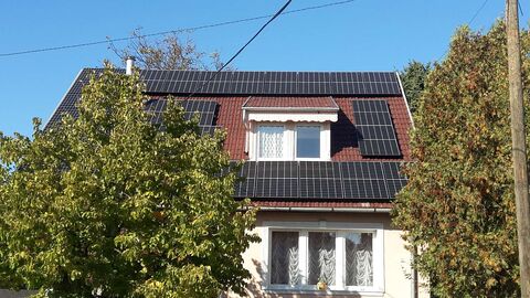

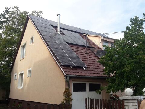

dknight #22886 üzenetére
A napelemtől
bő 1 méternél távolabbi vezetékek árnyéka már
jellemzően "szórt-lágy árnyék", ami nem sötét igazán.
Ezért nem is zavar túl sokat...
Az érintett napelemekre ezért nem kerül optimalizáló.
Elég jól megoldja az inverter munkapont kezelése és a napelemek bypass diódái.
kb. sose térülne meg az optimalizálás többlet költsége.
A napelemehez közeli vezeték esetén.
- vagy áthelyezhető a vége-nyomvonala máshová (gyakran igen) egyszerűen és nem drágán
- vagy ott üres marad a tető, nem kerül oda napelem, ahol sötét-kemény az árnyék
- vagy, ha igen, mert kell, akkor az a napelem kap optimalizálót
Ez pl. jól elvan optimalizálás nélkül.
Pedig van gázkémény, tetőtartó, telefon/internet kábel, kutyaól tetőrész is.
Ami mind zavar-árnyékol, ahogy a nap körbe megy....
1215 kWh/kWp éves fajlagos termelést hozott 2021-ben is.
Ami az adott helyszínen rendben van.
