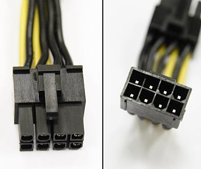

freaghill
#16482
Ezt nézd meg. Egyféle képen lehet csak csatlakoztatni.
freaghill
Ha 24 pines az alaplapi csati az alaplapon és a táp pedig 20-as akkor az alsó 4-et kell kihagyni, igaz?
