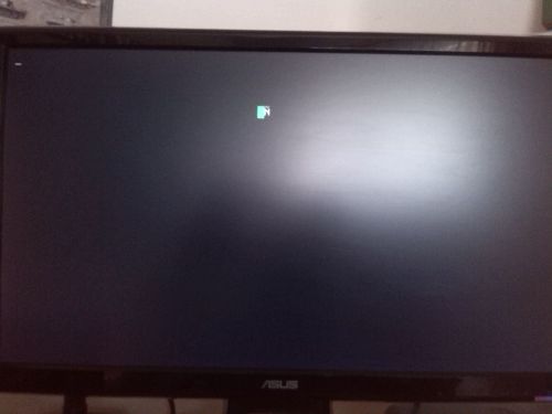

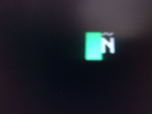

Táp: 500 WMár az első össze szerelésnél jelentkezett az a hiba, hogy a windowsban egyszerűen mindent bezárt és vissza dobott az asztalra vagy csak feketén villan egyet a monitor jobbik esetben nem történik semmi, rosszabbikban kidob a kezdő képernyőhöz.
Van hogy a fekete képernyő marad, csak a kurzort látom amit tudok mozgatni. Ilyenkor csak a billentyűzet kikapcs gomba tudom leállítani. Vagy Hard reset.
Egy egy asztalra vissza dobás után el állítódok a dátum és az idő is.Próbáltam más monitorral-TV vel. Bios frissítés sem segített. Ötletek? -

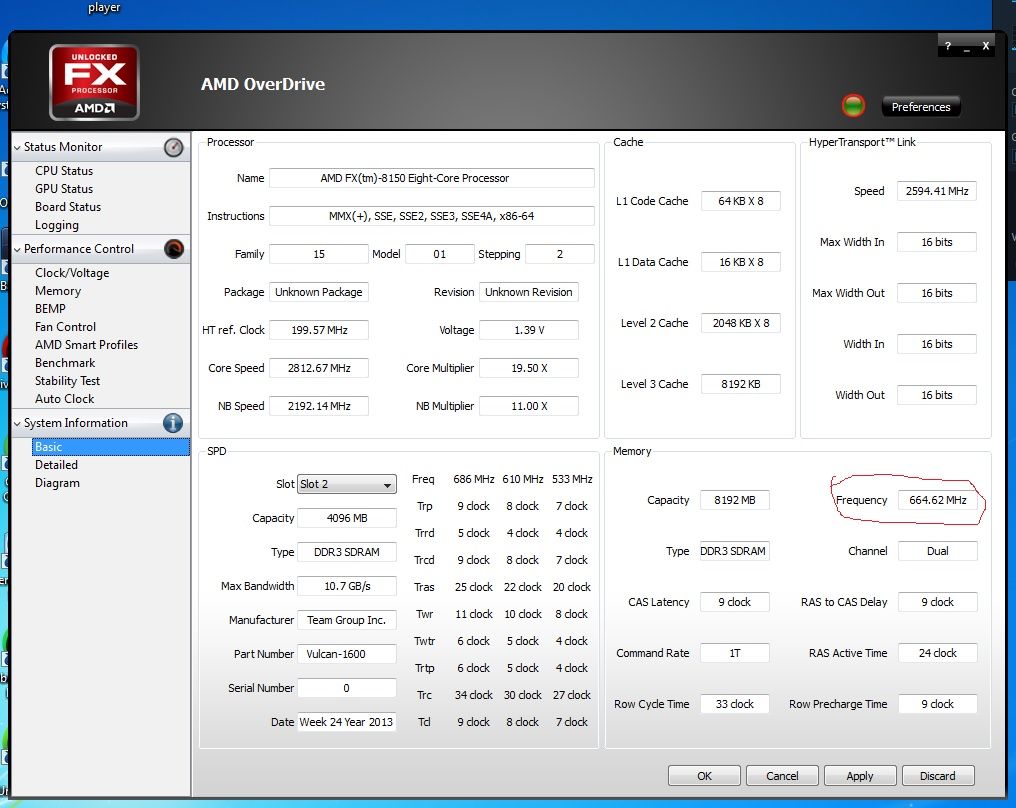

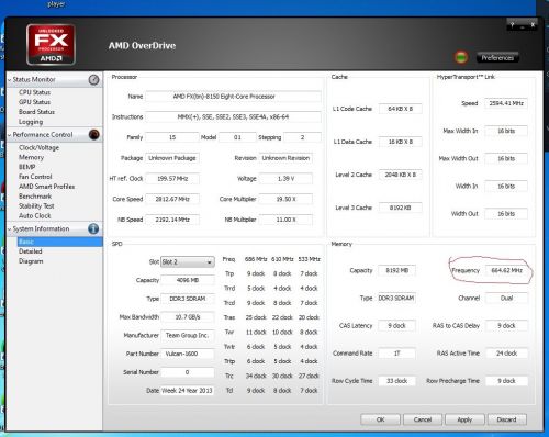

sziasztok, a gondom az hogy 2 napja szenvedek a pc vel azt csinálja hogy bármilyen játékot elindítok haldoklik szaggat de bitang módon és még a netes játékok is amit böngészőben inditok kicsit besokalltam és újra raktam a gépet felraktam minden drivert és ugyan ez a gondom , még anyi hogy a catalyst centerben álló helyzetben az aktivitás 50% gpu 800 mem 1500 on pörögnek és a ventiket vagy bármit állítok nem csinálja meg, van egy másik gondom néha csinál olyat hogy a merevlemez lekapcsol és nem tölt semmit eltelik 1-2 perc és megy ez is mi a francért van
asrock fx990
fx 8150 proci
8gb ram 1600
r9 280x oc 3gb
750 w moduláris táp -

						lacod2
A gépem adatai:
CPU: AMD Phenom II X4 965 Be 3,40GHZ
RAM: KINGMAX 4GB
VGA: NVIDIA GT 740 2gb GDDR5
TÁP: COOLERMASTER 600W
Alaplap: Gigabyte GA-MA770T-UD3P
HDD: WD Green 1TB
Amikor elindítom a gépet bejön az alaplapnak a logója majd egy N betűt ír ki és nem csinál semmit
Ha kiveszem a videokártyát és vissza teszem akkor megjavul és egy ideig jó. Működés közben semmi rendellenség nincs. Kipróbáltam egy ASUS HD 4850-el de azzal is ugyan ez. Köszönöm előre a válaszokat.
