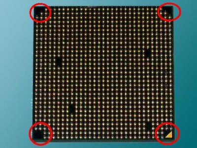

egynlőre slot gyanus, de... honnan van letörve a két láb? a procinak melyik részéről? Esetleg fényképet tudnál felrakni? Mert egy procinak ugye elég sok test lába van, és ha ezek körül tört le kettő, akkor valóban nem lehet ez gond. De ha nem...
sehonnan sem tudsz kölcsön kérni egy ilyen procit, hogy kipróbáld azzal mi a helyzet?
