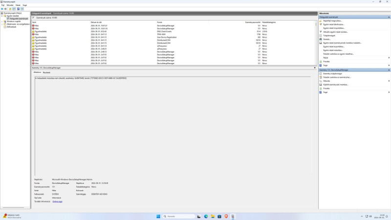

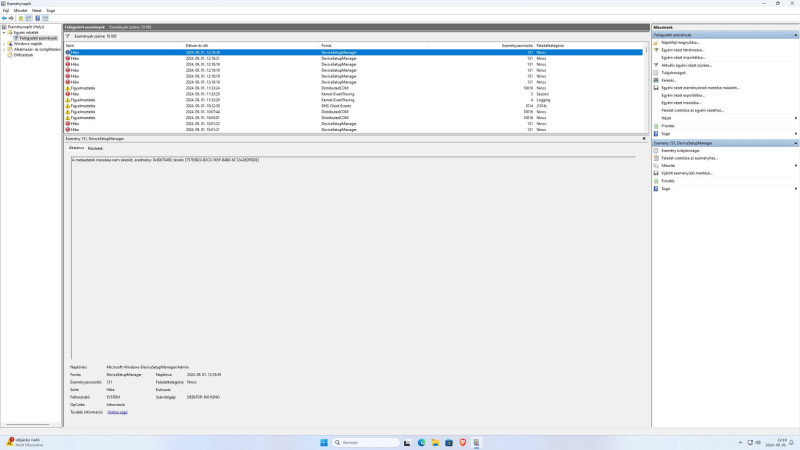

Utána néztem kicsit az eseménynaplónak a gépen, mert éreztem, hogy ez nem tökéletes
Asus b650e-e
7800x3d
4080
32gb ram
Win11 pro eredeti
Szerintetek ezek micsodák?
Illetve az alaplapon q-code 40-es számot ír ki. -

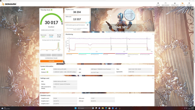

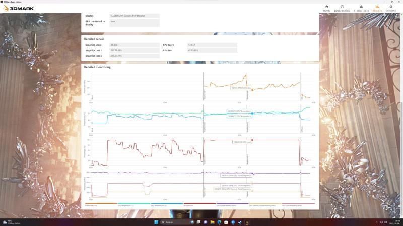

Leteszteltem, Time Spy-al a gépet, de itt valami nem okés. Szerintetek?

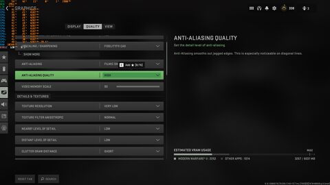

3-4 gépem 2 év alatt, Mw 2019/MW2-nél jelentkeznek a problémák, 2560*1440 p 144hz
low grafikán játszom, maxon kevés a gép..
Csak a GPU ugrál folyamatosan, de azt hallani is, mert felpörög a ventilátor.
Win frissítve.
Nem piszkáltam semmit a windowsba, full alap az egész. -

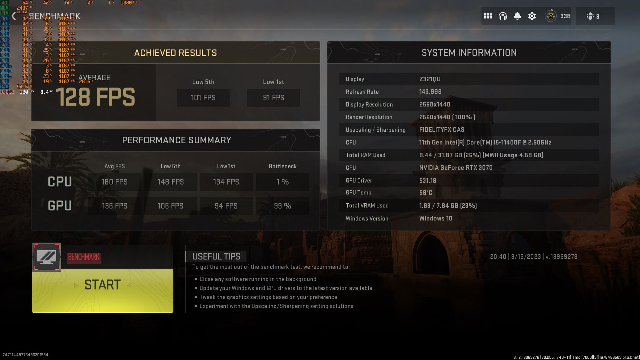

Mw2 Multival játszok mostanság, mikro lagok, akadások, még a menüben is, mikor rákattintok valami csökken az FPS, azaz valamikor 140-ről beesik 5-re, de ez változó mikor mennyi.
Szerintetek ez lehet TÁP probléma?
A BIOST 2-napja frissítettem.
Gond lehet a SATA SSd-vel, hogy nem M2 van benne?
Haverom gépe Amd 3600x/16gb ram/3060 8gb vga, és tökéletesen megy.
A felbontás amivel játszom 2560*1440p 144Hz
