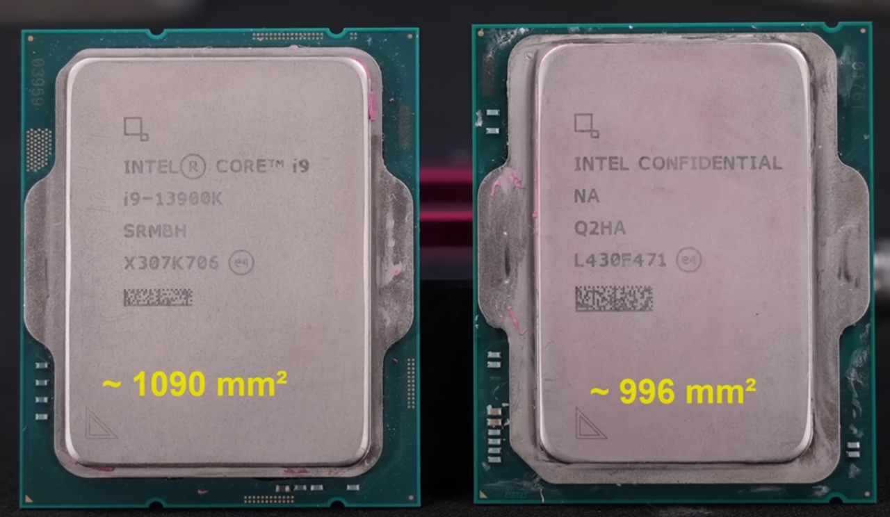

The delidding will require heat this time. There is no way around it. Any direct force might damage the chip permanently. As you know it's made from tiles and sitting on a base tile. This connection is much more fragile for direct force than in the past with monolithic chips.
We will have a delidder and also a heater for it. It will be sold separately in case someone wants to rather use a heatgun or oven to heat it up. The delidder should be ready pretty much on time for launch but the heater might be delayed by 1-2 weeks. Doing my best to have everything available as soon as possible. Already have been working on these projects for about 3 months. -

Azért tart neki olyan sokáig, mert nem ennél nem egyszerű "bolondbiztosra" megcsinálni a delid toolt az SMD miatt, plusz még a hosszirányba való letolás is nehezíti a dolgát. Èn megértem hogy, elég nagy rajta a felelőség, működjön is az eszköz, de de közben meg ne tegyék tönkre a procit az userek.

Máskép ennél nem is lehet, de pont azért lesz nehéz manuálisan leszakítani a kupakot. Maximum 5 milliméter mozgása van a kupaknak (biztonsági zóna). De mivel hosszirányba tologatod a kupakot, ezért kb. 3x akkora a tapadasi felülete az indiumnak, mint, keresztbe. Kb. 20-30 perces elfoglaltság lesz az usernek. Ha adfig meg nem unja, es le nem tolja valamelyik SMD alkatrészt.

Pont a 15. gennél lesz veszélyesebb a delid tool, hiszen a 3 irányban is van SMD alkatrész a kupak mellett. Aki korábbi geneknél is leszakította őket, ahol csak 2 irányban volt SMD alkatrész, akkor az itt nagyon megszívta. Hossz irányban nehezebben válik le a forrasztott kupak, mint keresztirányban.

Ha szakszerűen csinálod, akkor nem tudod "megsütni". Csak gondolj bele a gyártó is ráforrasztja a kupakot (igaz rettenetes minőségben)...
"Külföldi fórumokon úgy látom annyira nem szokás mással csináltatni" - Tudás, gyakorlat, megfelelő felszerelés megléte is fontos, ha valamelyik hiányzik abból van a baj.

Delid tool-t csak az amatőröknek való (bár egyesek azzal is eltudják rontani)...
A profik csak simán leforrasztják a kupakot.

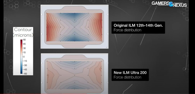

"A maximalisták élhetnek majd speciális rögzítőkeretekkel, amelyeket az egyes gyártók adnak ki a meglévő hűtőik mellé."
Én úgy tudom a maximalisták a CPU kupaktalanítással kezdik a folyamatot, hogy a gyári nem túl jó minőségű trutyit kicseréljék, vagy már a kupakot eleve vissza se tegyék.
Az, hogy hol van a CPU legforróbb pontja szerintem a kupak miatt kb majdnem mindegy kategória. -
speciális rögzítőkeretekkel, amelyeket az egyes gyártók adnak ki a meglévő hűtőik melléPIO-val. -
