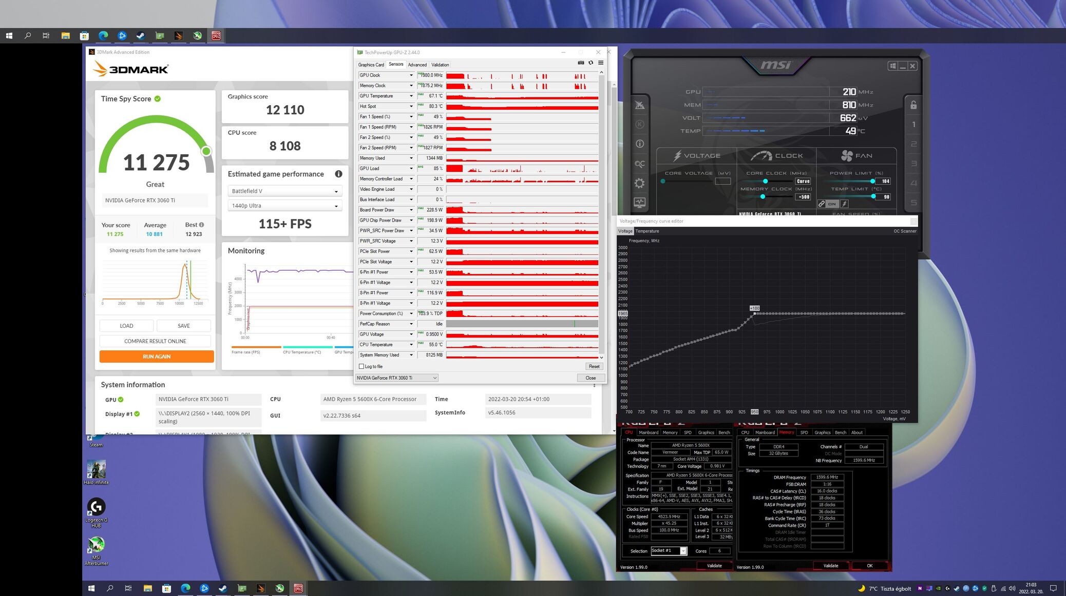

Na azt is letoltam, 2025mhz elhasalt, 2010mhz 0.95v megyen. Asszem ez gyorsan meglett mint optimum, innentől benchek uninstall és használ. Köszönet mindenkinek!

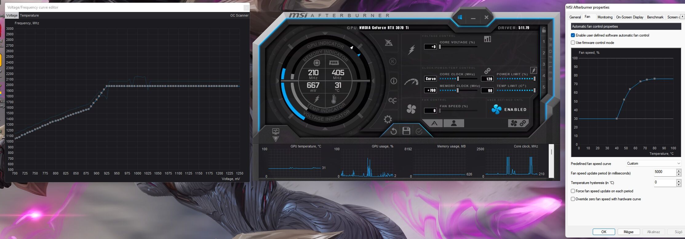

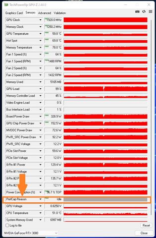

Köll bizony...tedd fel a gpu-z-t -sensors-max-ra és figyeld perfcap r-t..ha ilyen szürke végig a tesztek alatt akkor nincs power limit,ha zőőd akkor van,úgy játsz a vcore és mhz-el hogy ne legyen limitbe ütközés...

Nem tűnik rossznak,de egy hwinfo,vagy egy gpu-z sensors (maxra beállítva) jó lett volna látni,hogy mennyi az annyi,hőfokok órajelek...mert nem hiszek neked..
A cherno-t átküldöm pü-ben...
De hogy tud a "sam-rebar" nem müxik az nvidia alatt minden játéknál csak egy pár támogatja, a többi le van tiltva,de meglehet próbálni,mert pl a ForzaH-5 is hoz jó pár +fps-t..

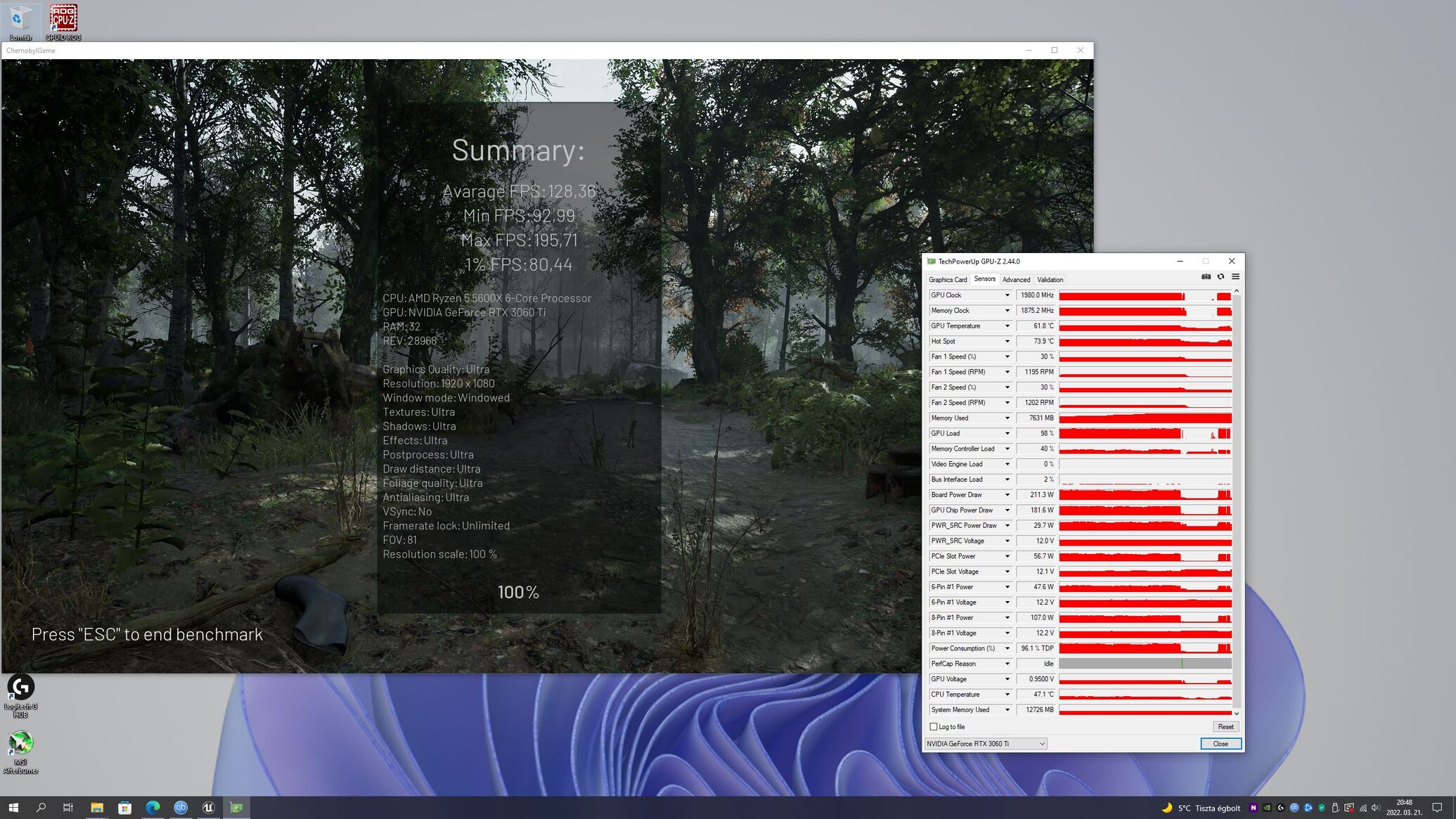

Főleg WarZone-al játszom, ott eddig gond nélkül ment. Esetleg a FireStrike az jobb lehet stabilitást nézni?

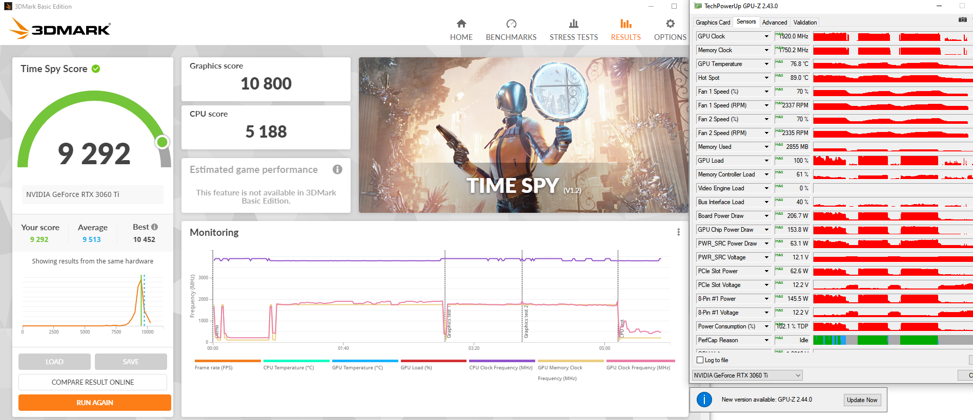

Most játszottam egyet ezzel (3060-am van), de a video-n látható módszerrel a teljesítményt is csökkentem, nem csupán a voltage-et.

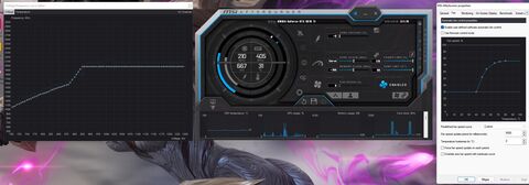

Power limit van nálad,próbáld meg te is az UV-t..amit linkeltem előbb videót,lehet van jobb is..de a lényeg benne van...
Valami ilyesmit próbálj..
Vagy 900mv/1950mhz....
Voltage/frequency curve editor guide ! -
