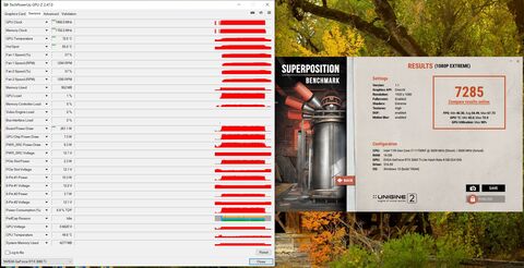

Kipróbáltam, a stock vs UV setup valós, értsd játék körülmények közötti különbséget.
HZD ben 1fps növekedést sem kaptam a stock állapottal csak 100W al megnőtt a kártya fogyasztása
+ pörgött a venti mint állat. Azt a +100W ot csak és kizárólag fűtésre használja a kari ?
mert a hőfok is ugrott 10 fokot. Vagy nálam valami nem kerek?UV 1920 MHz 856mV ,

pandras83

Szóval mindezek miatt szerencsésebb újabb benchmarkot használni.
Az 50 ezres példád meg totál értelmetlen.
Puma K
#13302
Mert 4K-ban több pontot kapsz? Az emberek többsége még mindig FullHD-ban játszik, vagy tévedek? Most akkor kötelezően szerezzek be 4K monitort játékra? Mindegy mikor jelent meg ez a teszt csak tiszta VGA és itt pont az kell. Szerintem ha majd olyan 50 000-es pontszámok jönnek elég lesz csak akkor váltani másra.
Puma K
Találtgyerek
#13300
Nem is értem miért izgul mindenki az 1080p extreme-re egy olyan benchmark programnál ami 2017-ben jelent meg... tényleg akkor már inkább 4k-ban méregessen mindenki... már csak a viszonyítási alap miatt is...
Aki meg rendesen akarná terhelni _naprakész_ benchmark-kal a gépét az vegye meg a 3DMark-ot...
