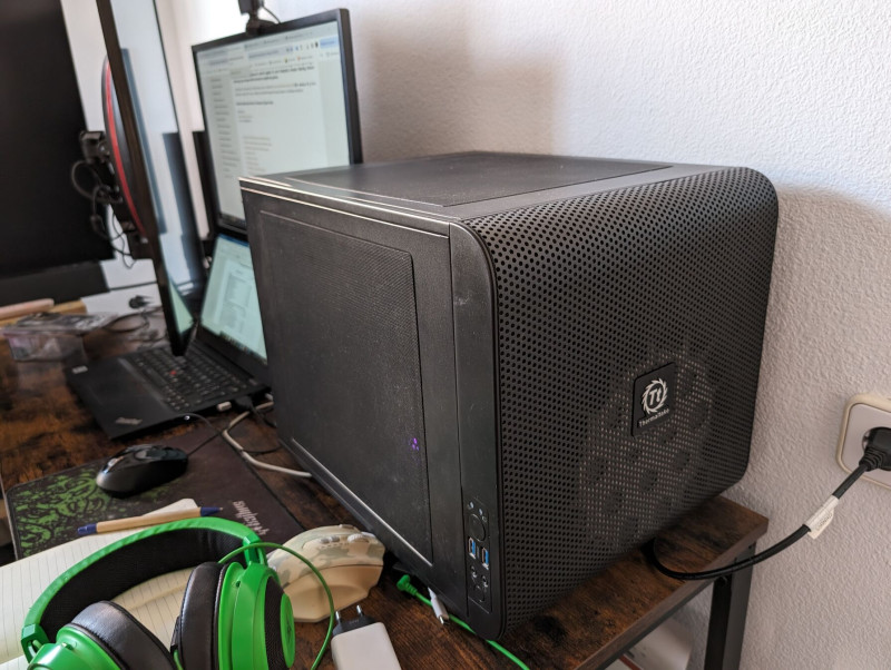

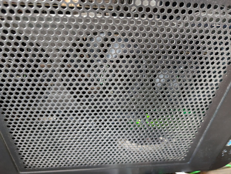

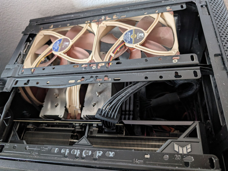

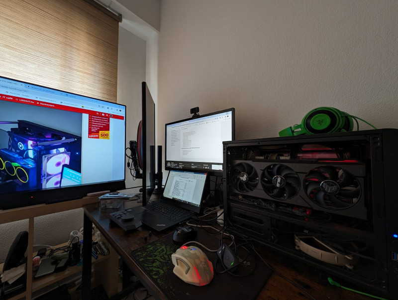

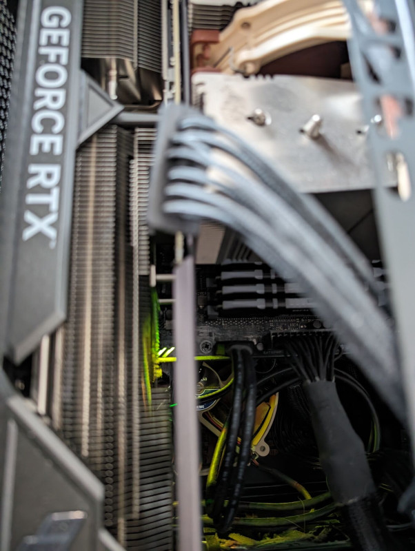

Kicsit poros, lassan esedékes a tavaszi nagytakarítás
Szemből, ha jól emlékszem egy 17 cmes ventilátor dolgozik, alul, hátul 1-1 darab, felül 2 darab 12 centis Noctua dolgozik. Az oldalsó plexi átment a gép másik oldalára így a kártya felőli oldalon is szabad levegőáramlás. Nem mondom, hogy a legjobb megoldás, de vészesnek se gondolom

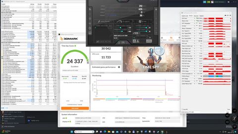

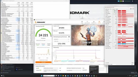

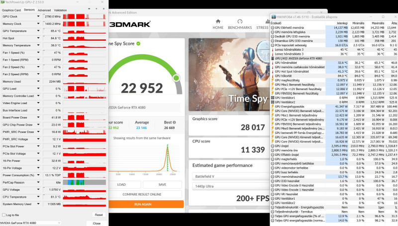

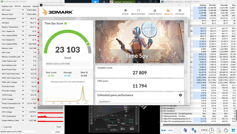

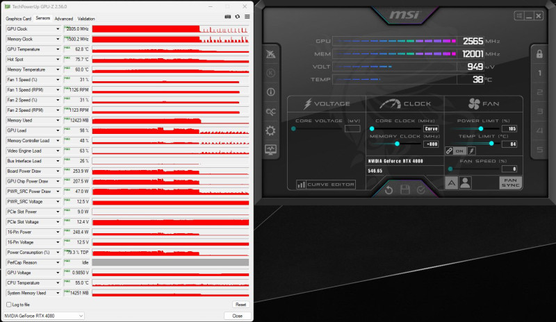

ha esetleg megcsinálod kíváncsi lennék milyen volt előtte/utána, a hőfokokra
Én elsőre csak egy timespy-t futattam, már ott is kijött hogy szar volt a gyári, de este teszteltem rendben van folyamatos terhelés mellett is.
Kíváncsi lennék mit mutat majd nálad egy padozás csere után -

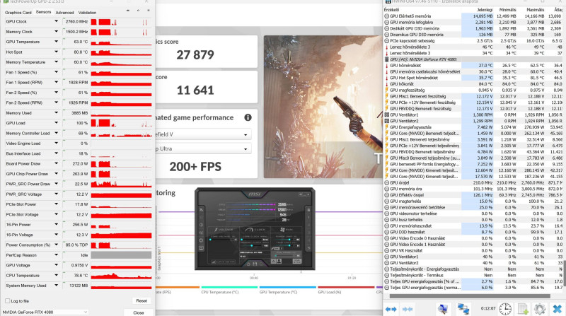

mivel őrlángon használtam a kártyát tehát kb 180-200wattokat evett mindig ahogy én használtam így nem vettem észre
30% os alap ventivel ment mindig 50 fokok nem vettem észre
Most hogy cseréltem hűtőt, ( cpu ) mondom futtatok már egy 3dmarkot, akkor láttam hogy armageddon van, de ugye csak a hotspottal, még a gpu hőmérsékletre még mindig ilyen 60-akat ír szóval szopó, de legalább észrevettem... -

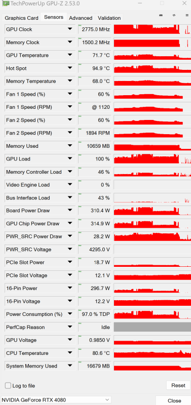

házhűtésem jó
de a hotspot nem
Minden alapon van semmi tuning meg ilyesmi nincs a vga-valGarancia biztos hogy nem vonatkozik erre, mert mi lenne, visszaküldeném megnézik, jó ez működik hát mi baja
Kutya nem fogja nézni hogy a hotspot magas, megnézik gpu 6x fok patika hülye vagyok én... hét szentség hogy ez lenne

1945-ös rpm mellett is magas nálad is a hotspot, neked se ártana a pasztázás
meg hol vagyunk 350-400 wattos terheléstől
be lehet állítani nyilván, de attól még nem jó a kártya és sikít a venti, ki akarja ezt hallgatni?
teljesen biztos hogy ha nagyobb lenne a load és 45% on menne a venti akkor 90-100 között lenne az a hotspot -

Persze, rossz házhűtés miatt van 45 fok különbség a gpu és a hotspot között.
Extrém körülmények között se szakadhat ennyire szét a két érték.
Tehát 35 fokos szobában, egy olcsó kartondobozba téve se.
A mounting pressure esetleg változhatott, de ha nem volt szétszedve, dobálva és alá volt támasztva akkor ez se nyert.És itt 100%-os ventifordulat van már. Ez nem házhűtésen múlik. Hanem azon ,hogy trágya a hőátadás a blokk felé.

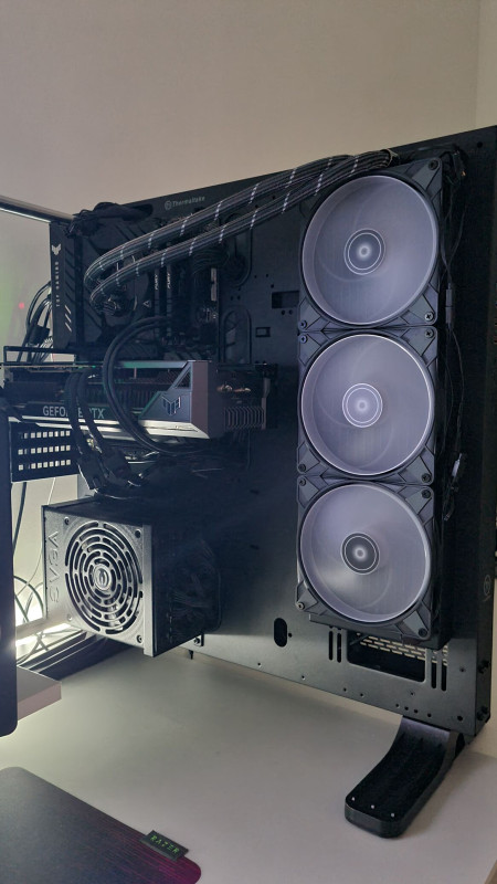

Ráhibáztál, ez az egyik amivel szemeztem. Vagy még esetleg ez...
Külföldre költözés miatt kellett ez a kisebb kuckó, kocsival hoztam át a gépet a kontinens másik felére... vár otthon egy jó öreg CM HAF X ház, szóval még az is befutó lehet... gyerekek is növögetnek felelé, hajlok arra, hogy a mostani konfigot megöröklik (VGA kártya nélkül
) és újra kezdem az építkezést

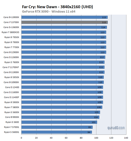

Nincs cpu limitem 4K ba szinte az összes cpu majdnem ugyan annyit megy . Bár nemsokára beruházok egy 13700K ba de az is csak azért hogy feljebb ugorjak egy generációt. [link] igaz ez 3090 teszt de azért jó
itt van egy 4090 vga teszt [link] nem sok az eltérés

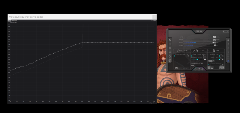

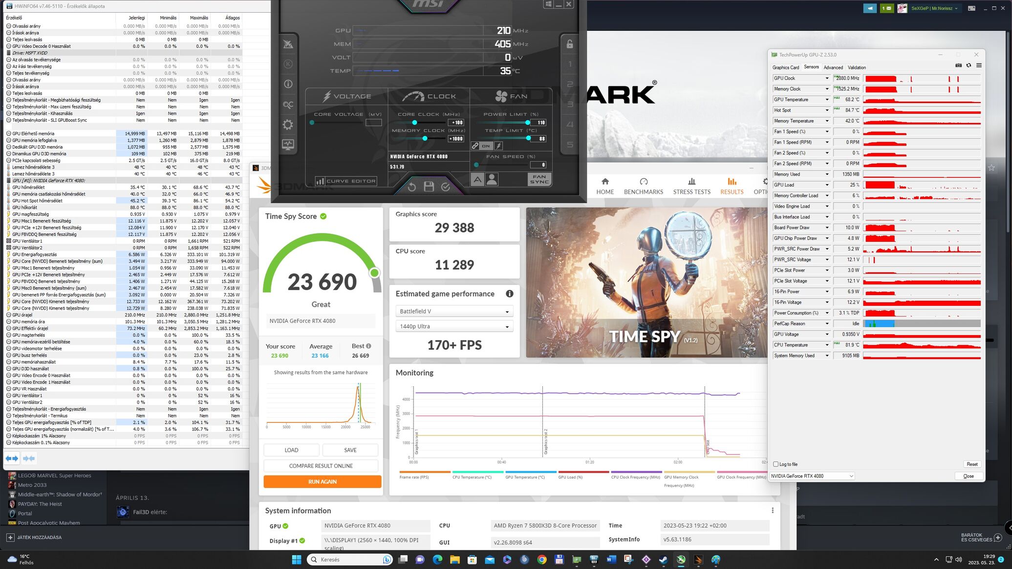

Kicsit nekiálltam piszkálni, sajna az enyém egy gyengébb darabnak tűnik 1000mv-on 2800 alatt bírja csak valamivel, másképp a speedway kilép. De tényleg nagyon durva, hogy 250W körül milyen teljesítményt ad kb hangtalanul.
Ahogy nézem kb a speedway elég jó stabilitási tesztnek pláne, ha stabilitás részét indítom.
