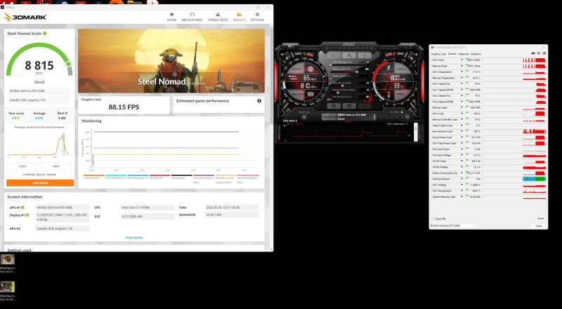

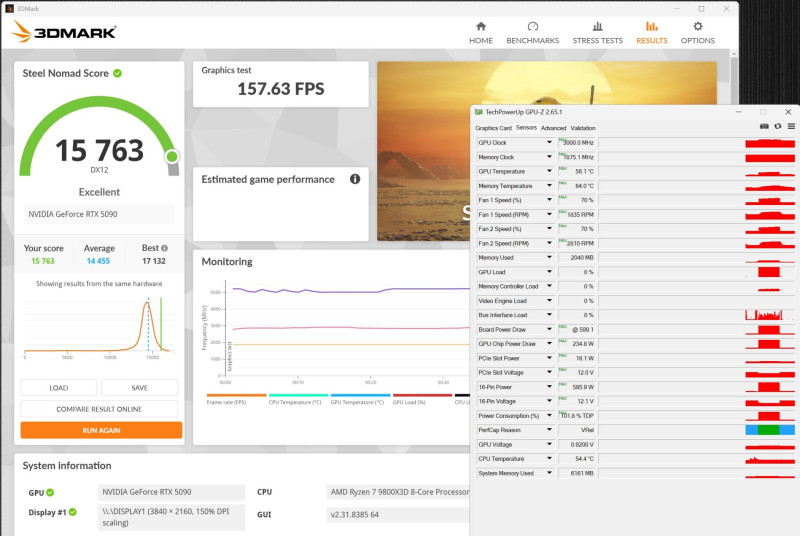

Valami nem kerek nálad ezzel a kártyával. ~330-350W fogyasztás és 100%-os venti mellett magas a GPU temp ezzel a hűtéssel. Piac egyik legjobb oob vga hűtése, tesztekben 55 fokot sem éri el az 5080 hasonló vagy még magasabb értékek mellett sem. Ha összehasonlítom az 5090-el, ~600W fogyasztás mellett és max 70%-os ventivel is hűsebb.

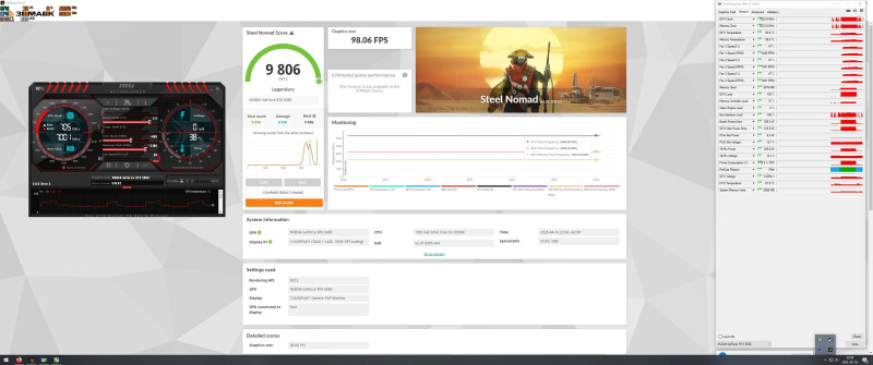

Meg is vagyok a tuninggal. Ennyit bir többet nem pedig viz van rajta. Szerintem a 400 watt határ nem a legjobb egy vizhűtésű kártyának simán 450 wattot kéne adni neki mert tuti birná de le van korlátozva . Igy aztán ennyi a max amit stabilan ki tudok hozni belőle. Ennyit bármelyik léghűtős 5080 is tud a leggagyibb márka is a fapadosak is. Többet vártam ennyi pénzért jogosan !! Ez van szóval nem éri meg megvenni drága pénzért a prémiumot mert nem jobb mint bármelyik fapados 200 e fttal olcsobban. Csak lehúzás ez is. Max annyiban ér ez többet hogy vizes és nem léghűtős, de semmivel sem jobb mint a léghűtős olcsó társai. A legjobban akkor jársz ha Zotacot veszed meg 3+2 év garival .

Idle nem is igényli, de ha hirtelen kap 350W-os terhelést és nem indítja időben a pumpát, akkor 70 fok lesz belőle. Ilyenkor egyébként sokkal jobban viselkedik egy sima léghűtés borda, álló ventilátorokkal. Tehát lassabban lő ki a hőmérséklet.
A kártyán lévő venti a vrm-et hűti. A blokk-nak jut a gpu és a vram.

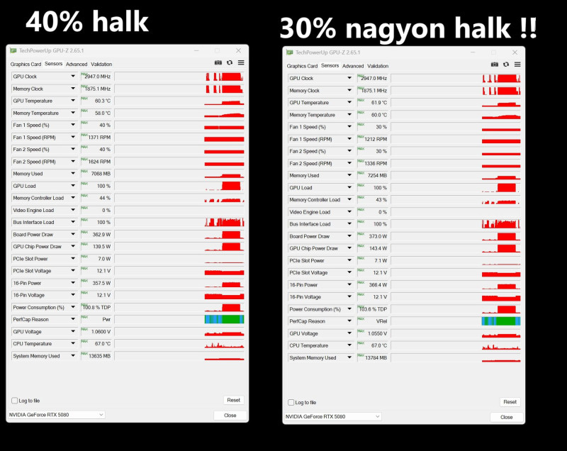

pidzse4
Gondolom azért nem forog a pumpa mert van rajta külön 1 venti akártyán és 30 fok körül nem igényli hogy a pumpa forogjon. Ezért ugrik fel 72 fokra de aztán gyorsan lehül . Most csináltam két tesztet egy 40 és egy 30 % ventillátor sebességet. Igy végig forog a pumpa és a venti is de szinte hangtalan és 60 fok körül a hűtése. Majd nyomok egy 30 perces játékot meglátom hogy ott mi a helyzet. De ha igy tud menni 30% on akkor beállitom igy folyamatos sebességre azt kész. Semmi hangja sincs és nagyon jól hűt.

omfgk
pidzse4 #13180 üzenetére
Ha felmegy 72 fokig, akkor ott a pumpa nem ment.
Szimplán csak azzal ,hogy forgatja a vizet rendesen azzal már lassú emelkedést kéne látnod terhelésnél.
Álló ventilátorokkal is kell azért idő ,hogy a víz felmelegedjen annyira ,hogy 72 fok legyen a gpu.
Látszik is az afterburner görbén ,hogy pillanatok alatt 72 fok lett.
pidzse4
Elvileg megy a pumpa most csináltam egy tesztet max fordulatra állitva. Az biztos hogy nem éri meg az árát az már tuti. A hőmérséklete igy sem lett olyanhogy azt mondjam hogy azt a rohadt de jó
Teljesen átlagos a hűtése és mondhatni a vizhűtéstől én többet vártam. Ebből is látszik hogy csak márketing az egész . Durva hogy van akártyán 1 venti ami hűt pluszba és a vizhűtés is rajta van 3 ventivel és még is ilyen a hőmérséklete max fordulatszámon. A fene megeszi ezt is. Rosznak nem rosz de jónak se jó ennyi pénzért meg pláne nem éri meg. Na mindegy. Max fordulaton már van hangja rendesen de még elviselhető.
50% os hűtéssel egész halk és a hőmérséklete sem rossz .

pidzse4 #13177 üzenetére
Rossz a gyári görbe.
5090-nél is.
https://www.techpowerup.com/review/msi-geforce-rtx-5090-suprim-liquid/39.htmlErre a 72 fokos kiugrása, se nálad az 5080-al, se az 5090-el nincs bocsánat.
Mehet ez is vissza.
Sőt, ez akkor nem is a görbe miatt van, hanem mert idle a pumpa nem is megy.
És ekkora késéssel tudja csak forgatni a vizet...Brutál ahogy kilő a hőmérséklet. Persze mert akkor nem az összes víz az ami hűt, forgatva, hanem csak az a kávéskanálnyi ami éppen a blokk-nál van.

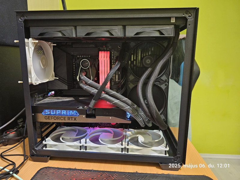

pidzse4
Végre megvan az új kártyám na ki találja ki hogy ez melyik tipus ? Gondoltam veszek egy komolyat igaz elég drága volt de elvileg ennek a legjobb a hűtése és még szép is. Majd meglátjuk mit bir .

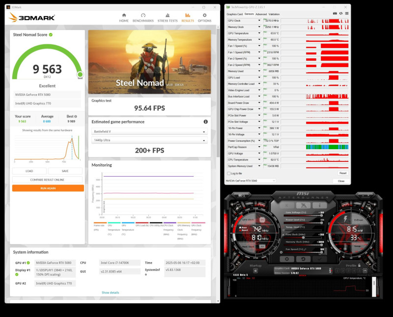

Palit még annyira nem is vészes. Mondjuk az enyém nem tudom 2950-ig szokott boostolni magától vagy ilyesmi, de nekem az undervolttal pl. Steel nomad teszten magasabb pontszám, bár én ezekre annyira nem adok.
