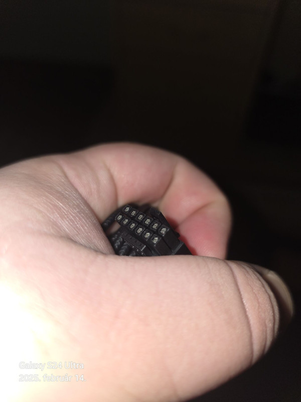

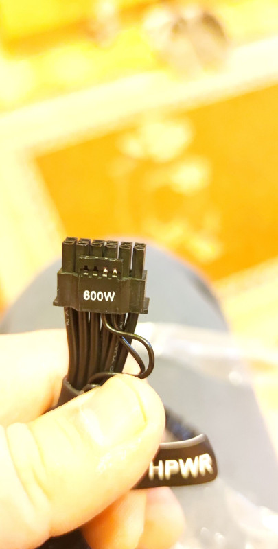

Közben megtaláltam a "régi" seasonic 12vhpwr tapkabelrol is a képet:
Ez meg az új 12v-2x6 gen 5:
Az újnal a műanyag egy síkban van az érintkezőkkel, illetve mint ha szorosabban ülnének a muanyagban, gondolom így biztosabb a kontakt

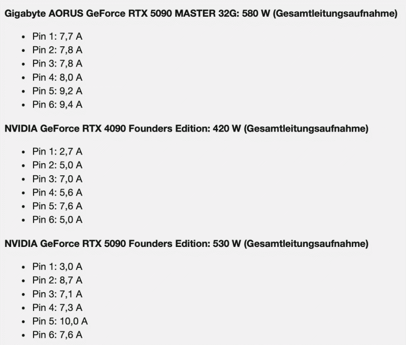

Ha 1 csati szar, akkor azon a dróton csökken az áram, többin növekszik, de csak relatíve kicsit, viszont a problémás csatin megnő a fesz esés és jobban melegszik.
Az a furcsább amikor 1-2 drót melegszik, mert ilyenkor mindenhol máshol kell megnőnie az ellenállásnak hogy a maradék 1-2 drótokra menjen az áram, vagy azon az 1-2 csatin kell nagyon lecsökkennie a csati ellenállásnak. Ezért is fura jelenség.
Vagy eléggé szar eleve a csatiknak az ellenállása és esetenként "belemar" egymásba a csatlakozó és így szinte 0-ra csökken az ellenállása és így arra megy az áram és megsül a vezeték.
Mérni kellene táp és vga oldalon a feszültség különbséget. -

Igor véleménye nagyon korrekt:
A 12VHPWR csatlakozó hiányosságai, különösen az egyenetlen árameloszlás a kábelen és a csatlakozón keresztül, kiegyensúlyozatlan terheléseket okozhatnak, ahol az egyes érintkezők nagyobb mértékben vannak terhelve, mint a többi.
Ezek a helyi túlterhelések megnövekedett érintkezési ellenálláshoz és hőtermeléshez vezetnek, ami bizonyos körülmények között hőkárosodást okozhat az érintkezőkben és a kábelekben.
Ezenkívül az aktív kiegyenlítés mellőzésével és a tápellátás több sínre történő felosztásával az NVIDIA maga is felhagyott a lehetséges védelmi és korrekciós intézkedésekkel. Mivel a kártyák közvetlenül átveszik a bemeneti oldal hibás elosztását, a teljesítményterhelés kontrollálatlan marad, ami rossz feltételek mellett eszkalációhoz vezethet.
Ez a helyzet azt mutatja, hogy több tényező kölcsönhatásba léphet: a nem megfelelő dugaszolócsatlakozás, mint kiindulópont, az ebből eredő hőproblémák, mint lehetséges tünet, és a védelmi intézkedések hiánya az alaplapon, mint kiaknázatlan lehetőség a helyzet orvoslására.
Bár ilyen problémáknak nem feltétlenül kell előfordulniuk, a rendszer érzékeny marad erre az összefűzésre, ha a terhelés és a külső feltételek kedvezőtlenül esnek egybe.
Az érintkezők olvadásának és a túlmelegedett kábeleknek a tünetei a modern GPU-kban szerencsétlen körülmények láncolatával magyarázhatók, amelyeknek nem feltétlenül kell bekövetkezniük.
Ellenkezőleg, valószínűleg ez a kivétel marad. De megtörténhet. -

A csatlakozó gyártójával nem tudsz mit kezdeni, ez nem az ő saruk, ott volt a gyári adatlapban hogy 9.2A-maximális áramot lehet átvezetni 1db pin-en12WHPWR
Current - Maximum per Contact 9.2A (Power), 1.0A (Signal)
Voltage - Maximum 600V AC (RMS)/DC
Durability (mating cycles max) 30Ha te egy 600W 4090-es kártyát ilyen csatlakozóra bízol mindenféle monitorozás és védelem nélkül az butaság.
Itt hányszor lépi túl ezt a határt az 5090-es:

Raadasul, ha erenkent mernek aramot ellenallasokkal, akkor az ellenallasok szepen kikompenzalnak az erintkezok valtozatos atmeneti ellenallasat es sokkal egyenletesebb lenne az erek kozott az aram megoszlasa. Raadasul meg merni sem kene mindet, csak a minimum es maximum ertek kozotti kulonbseget es a maximumot, ez a ketto mar boven eleg info a biztonsaghoz.

Amúgy az Intel mérnök 375W ban határozta meg a maximális terhelhetőséget , [link] ebbe még az 5080 éppen beleférhet, ott az égés állítólag egy kettős kábel toldás miatt történt. -
