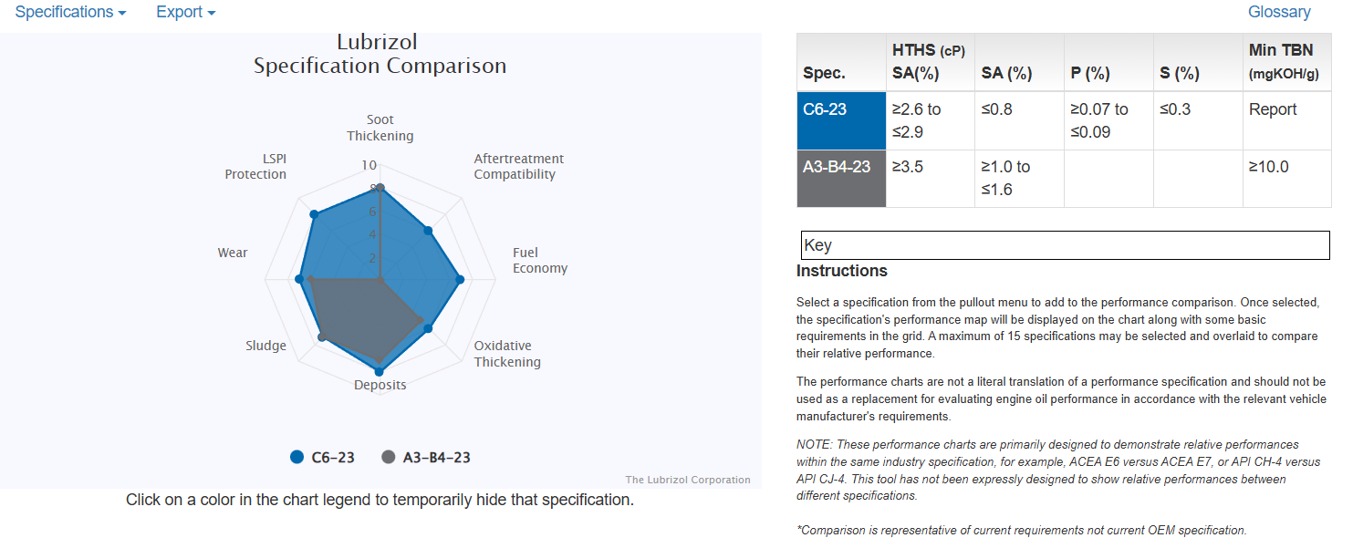

Rossz képet mellékeltem. A jó: [kép]
szimi57
Régebbi motorok szeretik a cinket (A3/B4), de motorvédelem szempontjából egyik gyári (BMW, Mercedes stb.) specifikus olaj sem hozza a 504 00 szintet egyedül a Porshe C30, a PSA B71-es olajok is csak megközelítik. Ha megnézed 5W30-as viszkozitásnál a HTHS érték 4 és 100 fokon sem olyan brutál sűrű. És biztos lehetsz benne, hogy a noack is alacsonyabb az 5w30 esetében. Az ábrán látható (wear), hogy önmagában az A3/B4 nem ad egy magas motorvédelmet, ezt szinte mindegyik gyártói specifikáció megugorja. De miért akarod túltolni? [kép]
