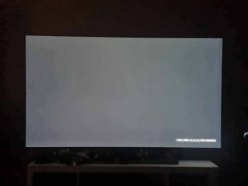

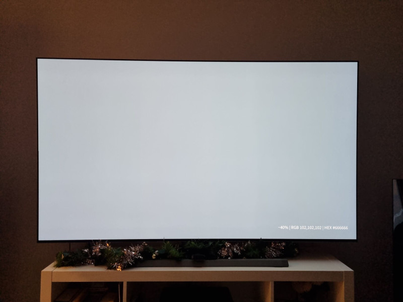

Szerintem ez nem rossz!
Van jobb oldalt egy sötétebb sáv, illetve középtájon némi maszat de új panelnek ez hibátlan!
Figyelni kell, nyomasd úgy hogy 4 és fél óránként kapcsold ki hagyd hogy lemenjen a tisztítás aztán tovább.
150-200 óra körül csinálj új képet. Az lesz a maradó

Én szabad szemmel 5%-on még nagyon halványan látom. 1% tiszta fos csíkos.
De ez így normális. Attól os függ hogy mikor volt az utolsó kis ciklus.
Nekem kB 3 órája és kizárólag szélesvásznú hdr ment ezért a letterbox látszik.
A kis komp kiszedni.
Képek :
A valóság meg befosás:
