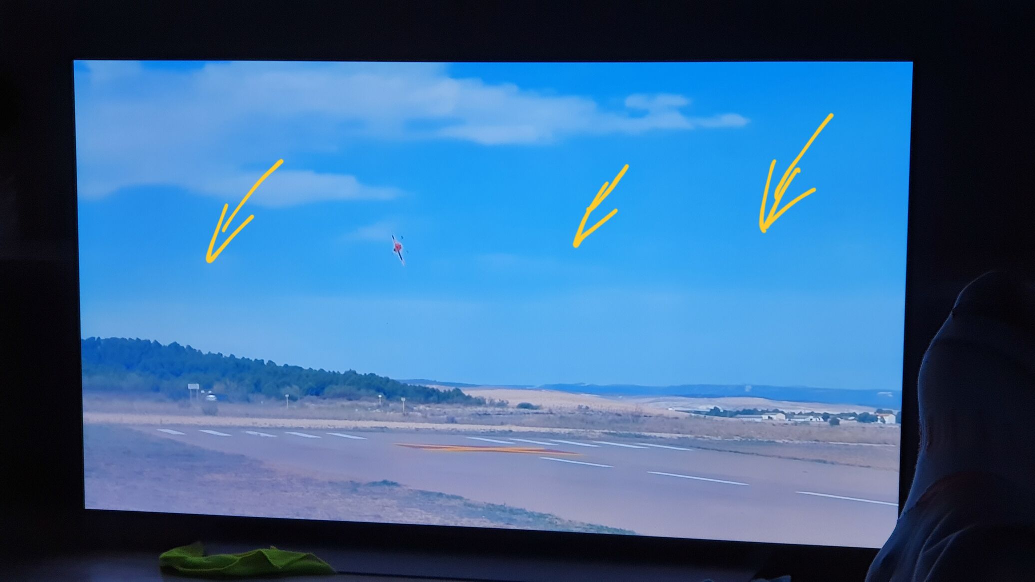

Eleg lehetetlen kuldetes. Teloval alig latni, pedig szabad szemmel hatarozotta ott van egyenletes tavra az osszes csik es mivel a kep mozog a folt all igy latni.
Jah es volt visszabb egy erdekes jelenseg a youtube jobb also sarkaban ez is foltot hagy
Masok is lefotoztak de ez youtube muve...
A kepen jeloltem a toltot de leginkabb ugy venni eszre ha a kepet jobbra balra huzgalom a szemem elott..
Szerk: Feltoltes utan lehetetlen ezen a kepen latni ....
Ha kesz a szoba es eloveszem a tv-t lefuttatom azt a teszt videot . Hatha...
