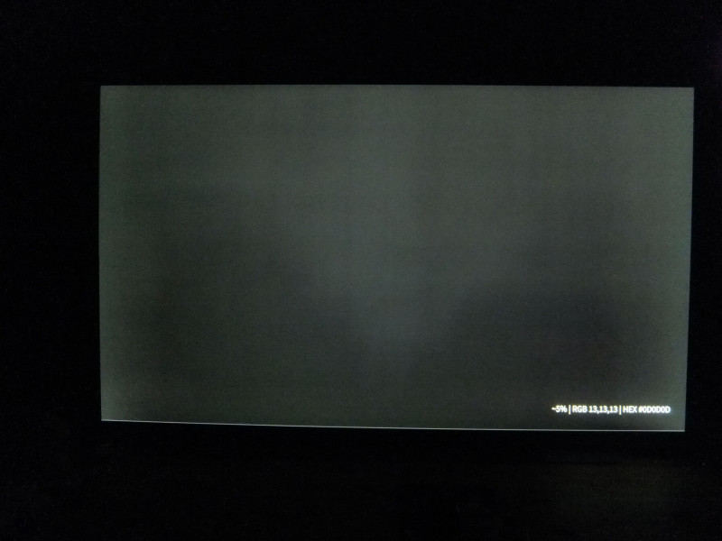

Azért élőben nem ilyen drasztikus a helyzet de vannak olyan jelenetek pl filmekben ahol azért tud zavaró lenni.
Emlékeim szerint új korában is jelen volt de akkor nem volt ilyen zavaró, meg lehet hülyeségnek tűnik de mintha nem mindig lenne ilyen látványos a hiba, néha egész elviselhető, néha meg elég zavaró.
Tegnap pl ilyen volt:

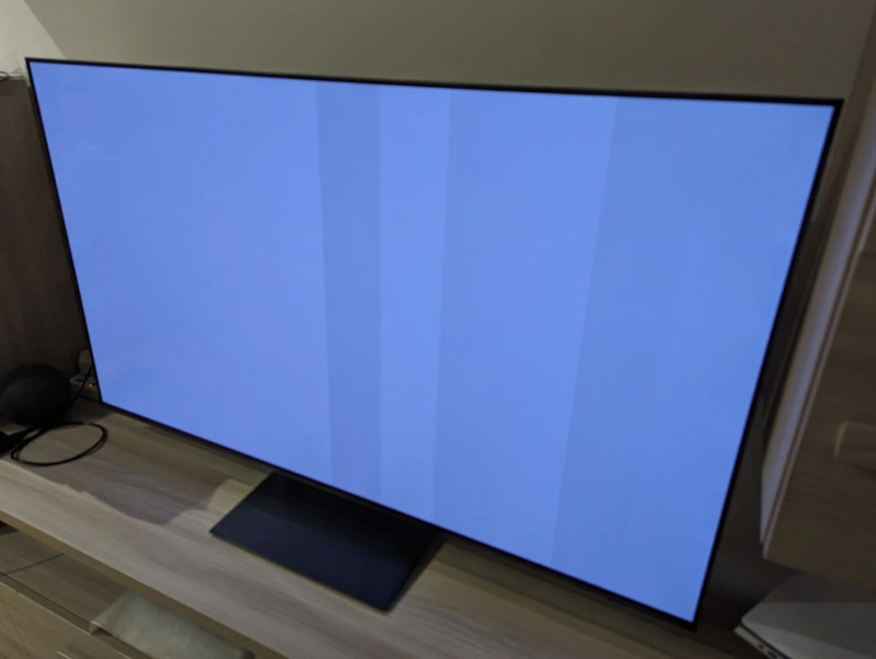

Január 3. óta megy a szenvedés, hol az ügyfélszolgálattal, hol a szervizzel. A tv meg egyre rosszabb. A szerviz is csak barkobázik, hogy cserélgetik a dolgokat a tv-be. Most jutottam el oda, hogy elvitték a szervizbe. Igaz már 3x szerelték, innentől kezdve már cserélni kell nekik, de mindent ki fognak találni, hogy ne kelljen. Szóval elég rossz tapasztalatom a készülékkel is és a samsung hozzá állásával is. De lehet csak a Budapesti szerviz ilyen macerás.

A fórumtárs A95L-je elég érdekes, QD-OLED nem szokott bandingos lenni, pláne az egész kijelzőn. Szerintem 1000-1500 óra környékén még az enyémen is volt egy db nagyon halvány pár centis banding, utána múlt el valamikor. Nem foglalkoztam vele úgyhogy nem tudom mikor tűnt el, 3000-4000 óránál már biztos nem volt ott. Mikor észre vettem pixelfrissítőt futtattam 3x, illetve 2x4 órában (pár nap eltéréssel) [link] hurokban folyamatos lejátszással (csutkára felhúzott szín beáll.-al+ tónusáth.+dinamik.kontr.).

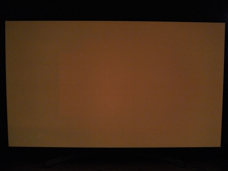

Picit késve néhány gondolat, mert volt nekem is esetem az LG-vel.
Nekem sajnos rózsaszínes volt a képe a kijelzőnek oldalt, ami normál tartalom mellett is látszódott. Olvasva a fórumon, hogy mindenkinek milyen gördülékenyen ment az ügyintézés, garanciális hibának jelentettem az esetet.
Sajnos nem volt szerencsém, mert nekem nem akarták cserélni. Napok-hetek teltek el, de végül visszakaptam a TV árát. A sztori végét itt olvashatod: [link]
