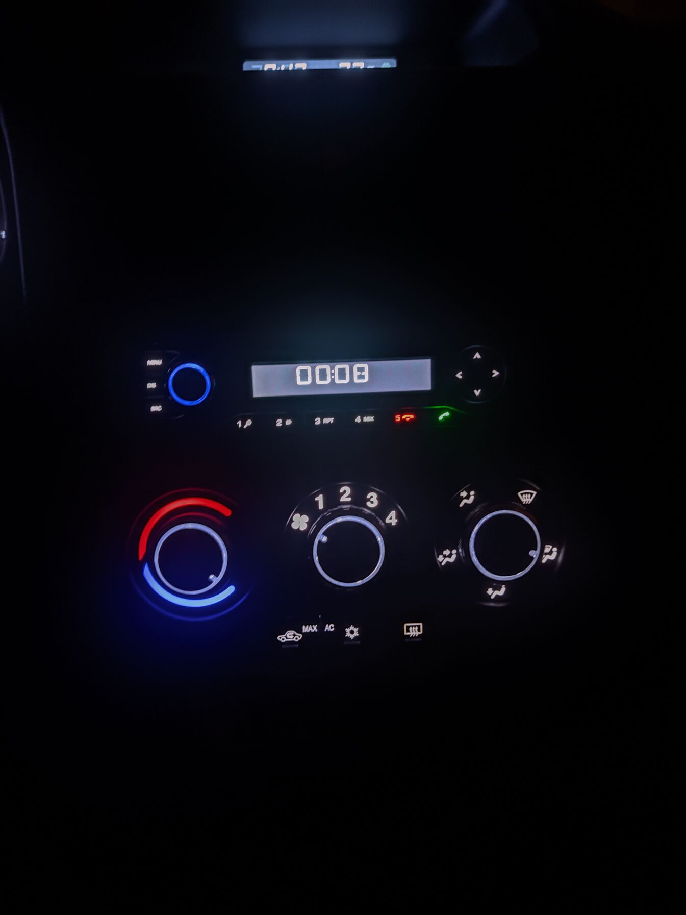

Na, végre bekerültek a ford-os tekerők is. [kép]
Mostmár jó az összkép.
[kép] (élőben nem vakít ennyire, sokkal szolidabb, plusz ugye ez max fényerő mindenhol most a kép miatt).Másik kérdés: G Astra Sedan (hatchback vagy ferdehátú) tetőkárpitnak van valami rögzítési pontja/merevítése középtájon? (Nagyjából a hátsó hamutartó felett).
Enyém most középen konkrétan ~5 cm-et tud felfelé mozogni (és ez nem a szövet anyag, hanem magát a kemény kárpitot mondom). videó1, videó2
Széleken kezdett megindulni az elválás ( [kép] ), cserélni szeretném a szövetet, viszont, ha ez a kemény réteg is megereszkedett, akkor gondolom jobb megvenni az egészet. -
