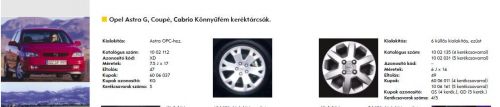

én is a tankolást nézem mindig tele tolom. Nálam a legrövidebb táv általában 20 km leállítás előtt. Járatni nem szoktam, max ilyen -10 fokban mert addig levakarom az ablakokat, de a fűtést sose tolom rá, megvárom mig felmegy a vizhőfok csak utána kapcsolok fűtést, de legalábbis megvárom mig elindul a mutató. De pölö ha leugrom tescoba vagy ilyesmi az 3-4 km-es táv szokott lenni. de 6,4-nél többet még sose evett, de legutóbb is 5,9 volt az átlag városban.
(#54207) Petyyyyy
omegánál is domború, mondom ugyan az csak egyik 16-es másik 17-es

(#54172) becsitibi:
havernak omegán van ilyen igaz az 17-es. Nekem maga a formája nem tetszik, nekem ez jön be:
vagy ez az omega felni szintén 17"
