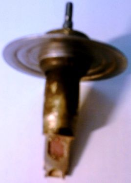

#50424
Szerintem az arany középút.(árban) A drágábbak háza igényesebben van megmunkálva.A drágább se lesz lényegesen hosszabb élettartamú.A működő rész (a bele)
azonosan működik,felépítésében vannak apróbb változtatások,de minden esetben a működését biztosító folyadék elszökése miatt ragad meg a termosztát,zárt,vagy nyitott állásban.A működtető folyadék pedig tudod mi?Viasz! (gyertyafaggyú!)
Tudom,mert darabjaira szétszedtem,szétvágtam megnéztem,hogy működik.(egy egész délután eljátszottam vele)
Így néz ki,ez működteti az egészet:
Van egy zárt rendszer,aminek a furatában van a viasz.(alul a lefűrészelt résznél az a vöröses piros rész)
Ebbe van egy vékony tengely.(felül) A tengely ül a házban a helyén.A víz hideg,ezért a tányér is zárja a víz útját.(nem engedi a hűtő felé menni) Ahogy egyre jobban melegszik a víz,a szilárd halmazállapotú viasz elkezd olvadni,ezáltal nő a térfogata,és elkezd hátrafelé elmozdulni a tányér a vékony tengelyen.(nyitni kezd)Minél melegebb a víz,annál nagyobb a viasz térfogata,mégjobban nyit.
Maga a ház tul képpen egy bronzpersely,benne viasz,és egy jól illesztett tengely.Egy idő után a tengely,és a persely annyira megkopik,hogy a forró viasz el tud folyni a hézagon a forró vízzel,és mivel nincs viasz,a rendszert nincs ami működtesse,ezért nyitott,vagy zárt állásban beragad. -

Csak kérdezem: a hűtőventillátorod nem üzemel véletlenül? (hamar bekapcsol).
Ha a termosztátod jó,3km után a mutató elhagyja a kék mezőt,4-5km után már a 80-at kell nyaldosnia.(ekkor már a meleg levegő is jó forró) Ha nem így van, a termosztát nyitott állásba beragadt,nem működik.
Ha jó forró a levegő,csak az óra mutat keveset,akkor a "vízhőfok mérő jeladó vízhőmérő órához" nem jó.
Ha pedig a ventillátor forog,a vízhőfok meg 80C fok akkor a hűtőventillátor kapcsoló (általában a hűtőbe van beépítve) adta meg magát.Nekem is 105 helyett már 90-nél bekapcsol.
Több hibalehetőség tudtommal nem lehet
