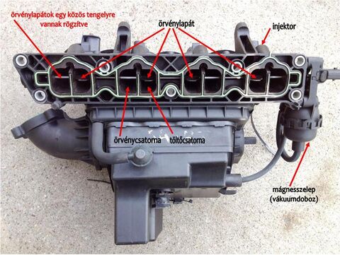

" A twinport szelep egység a szívókamra felső részével egybe van kialakítva, nem különálló egység."
mohabá 007
"..valahogy tudnád nekem vizuálisan ábrázolni hol is található a twinport állító műanyag szerkezet? Mindkét motornál érdekelne, mert egyszerűen nem fér a fejembe hol is van..."
Megpróbálom. Nem kettőnél, háromnál.
Szemben állunk a motortérrel. Z10, 12, 14XEP ben az a közös, hogy a mozgató rendszer jól látható, csak valamilyen filc szerű anyag takarja. Jobb oldalon felül van a mágnesszelep (vákuumdoboz) ami a rendszert működteti. Közös bennük, hogy az EGR- től a visszavezetett gáz egy csövön vezetődik a szívókamrába, az örvénylapátok függőleges tengelyen jobbra, balra mozognak. (nyitnak, zárnak)
A fentebb leírtak szerint működik a rendszer a Z16XEP esetében is, a különbség csak annyi, hogy itt nem a szívókamrába vezetődik vissza csövön a kipufogógáz, hanem közvetlenül a twinport szelep örvénycsatornáiba.Most jön a csavar.
Azért nem látod a Z16XEP twinport szelep mozgató egységét, mert az egészet tokkal vonóval együtt 180 fokkal elfordították, így ami a többieknél felül van, itt alulra került. Ezért van a mágnesszelep is a bal oldalon alul. Egyedül ezt látni, könnyű kitapogatni. Autó alá feküdve tükörrel valszeg lehet látni az egészet.
Z16XE1 twinport szelep, szívósor. Itt már vannak lényeges változtatások
Az EGR-től a kipufogógáz visszavezetése az örvénycsatornákhoz, a hengerfejben van kialakítva.
A twinport szelep egység a felső részével egybe van kialakítva, nem különálló egység.
Most jön a lényeg: A rendszert itt is a mágnesszelep (vákuumszelep) mozgatja, és ennyi.
Nincs semmi más állító szerkezet, ezért nem is látni semmit. Ezt úgy tudták elérni, hogy egy vízszintes tengelyre vannak rögzítve az örvénylapátok, és le, fel tudnak billenni (így tud nyitni, zárni). Ezt a tengelyt mozgatja a mágnesszelep, és ezzel az twinport szelep vezérlés megoldva. -

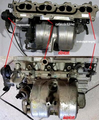

Az lenne a cél, hogy hasonló képes összeállítást lehessen készíteni a Z16XE1 szívósorról, mint a Z16XEP szívósoráról. Ilyen összeállítást csináltam a Z16XEP szívósorról:
twinportszelep: (a ház anyaga fém)
Jó lenne egy hasonló összeállítást készíteni a Z16XE1 szívósoráról is. Eddigi infóim elég hiányosak, ehhez kellene segítség.
Ebből annyi látszik, hogy a szívósor anyaga műanyag, nem tudni, hogy az alsó, felsőrész mivel, hogyan van egymáshoz rögzítve. A képről úgy tűnik, itt a twinportszelep nem külön egység, hanem egybe van építve a szívókamra felső részével. Más elrendezésüek az örvénylapátok. Nincs kép az örvénylapátokat működtető egységről.
EGR tipusa, rögzítési helye azonos. A Z16XEP nél látszik, hogy egy csövön keresztül van visszavezetve a kipu gáz a twinportszelep töltőcsatornáiba.
Itt hogyan, hova van visszavezetve a szívósorba?Előre is köszönöm a segítséget.
