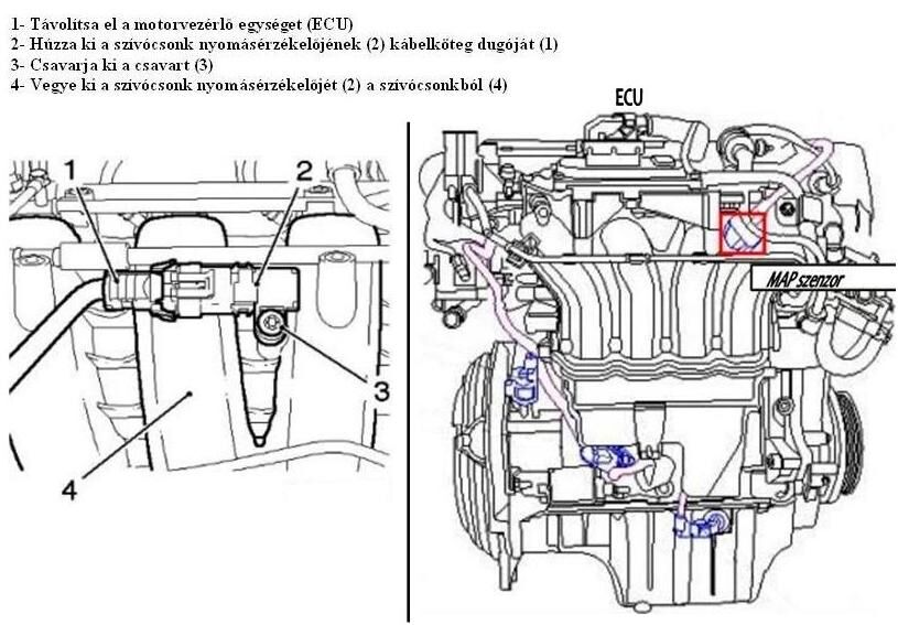

#96723
Azért mondtam hogy az érdekes lesz, mert olyat akartál tisztítani, ami neked nincs.
Neked MAP van, ami a szívócsonkon van eldugva, a kiszereléséhez bontani kell. [MAP kiszerelése]
Ha kiszereled, a kartergázcső csatlakozását is könnyen ellenőrizheted.

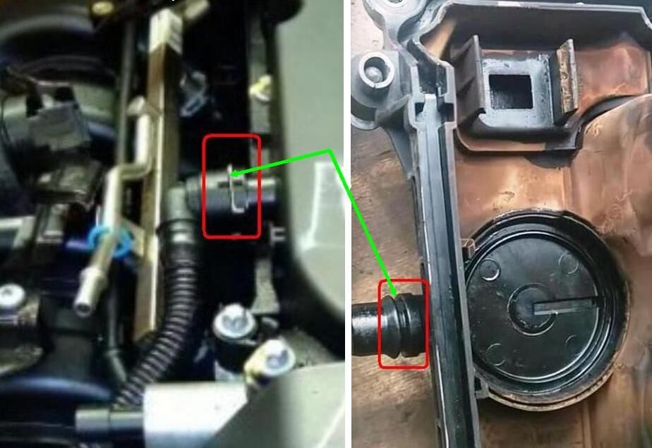

#96720
Még jó, hogy lomha. Fals levegőt szív, mivel a kartergáz elvezető cső nincs fixen rögzítve. Ez meg a szerelő sara, aki a vezérlést, és az okoskerekeket cserélte.
"...a holnapi nap probalom sajat kezuleg kitisztitani a maf szenzort..."
No az lesz még egy érdekes menet, kíváncsi vagyok mi lesz a vége.

#96694
A csőnek annyi a baja, hogy csak simán rá van tolva a szelepfedél csőcsonkjára, de a rögzítő patent, ami fixen rögzíti a csövet, nincs betolva a helyére, ezért mozog. (kúpos rész tömít, patent rögzít) Mivel nincs rendes tömítés, fals levegőt tud beszívni, kartergázt kifújni.

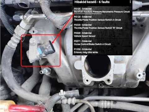

#96507
Szóhoz se jutok.
Ezért rövid leszek
:Nekem MAF van. Ha lehúzom róla az elektromos csatit, dobja a hibakódot:
P0100 = Légtömeg- ill. légmennyiség mérő áramkör hiba.
Rendesen visszateszem a csatit a hiba megszünik.Neked MAP van. Hibakód:
P0105 = Szívócső abszolút nyomás/barometrikus nyomás (MAP/BARO) /áramkör hiba/"....A motorvezérlő modul (ECU) felügyeli a fojtószelepet oly módon, hogy változó feszültséget alkalmaz a fojtószelep működtető vezérlő (TAC) motorvezérlő áramköreire. Az ECU felügyeli a munkaciklust, ami a fojtószelep működtetéséhez szükséges.
Az ECU felügyeli az 1. és 2. fojtószelep pozíció (TPS) érzékelőt az aktuális fojtószelep állás meghatározásához...."P0120 = Fojtószelep/gázpedál helyzet érzékelő /1 áramkör hiba/
P0220 = Fojtószelep/gázpedál helyzet érzékelő /2 áramkör hiba/Az ECU érzékelí, hogy nem működnek a fojtószelep helyzetérzékelők, nem tudja a fojtószelepet működtetni, ezért dobja a hibakódot:
P1550 = Fojtószelep vezérlési hiba. Csökkentett üzemmód, vezérlőegység funkció korlátozvaABS csati kihúzva (nincs áram)
P0500 = Járműsebesség érzékelő hibás működése /áramkör hiba/
P0571 = Sebességszabályozó fékkapcsoló /áramkör hiba/Két dolgot tudok elképzelni.
- Az elektromos csatik nincsenek normálisan a helyükön,
- kíváncsiságból lepattintottad a védőburkolatot a fojtószelepegység elektromos részéről, lehet bele is matattál,lehet hogy nem,de az biztos, hogy magától csak úgy nem dob ennyi hibakódot.

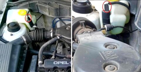

Csak a műszerfalra jelez, hogy mennyi a vízhőfok. Semmi máshoz nincs köze. Sokfelé lehet eldugva. Lehet a termosztátnál, hengerfejen, EGR-en.
A képen bekarikázott dugó ott van az alapjárati motor mellet, amit ma kiszereltél. Azt a dugót csak kifeszegetve lehet kivenni, ezért ha ott matattak, és ha a dugót vissza is tették, az látszik. (erre lettem volna kíváncsi,)

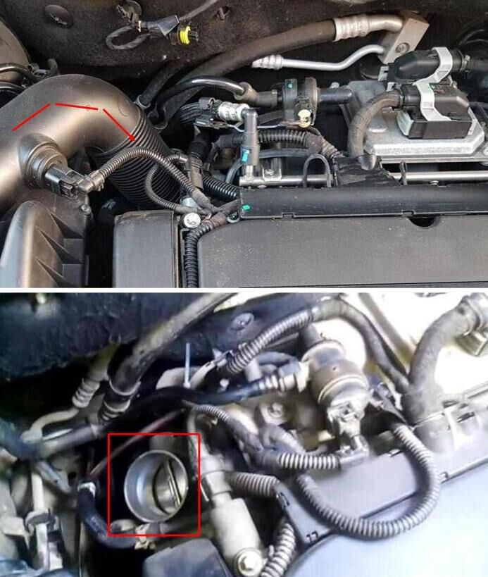

Utólagos engedelmeddel előkaptam a motorteredet.
A mondandómhoz külön színnel jelöltem meg a dolgokat, hogy érthetőbb legyen.
Kék: szívólevegő előmelegítő rendszer csöve.
Piros: szívólevegő előmelegítő csöve. (alapjárati motorhoz)
Sárga:tankszellőztető rendszer tankszellőtető szelepe, és csöve
Zöld: MAP rendszer csöve.A légszűrőháztól a fedélbe (befecskendező egység zárt dobozába) van bevezetve az előmelegített beszívott levegő. (Kék szín.) Neked ez a helyén van.
A piros színnel jelölt vezetéked nincs a helyén, mert lecsúszott a helyéről
[kép]
Eléggé viseltes a rögzítő csonk, azt kell megbuherálni, hogy fixen megtartsa a csövet. Ezen a csövön kap megfelelő hőmérsékletű szűrt levegőt az alapjárati motor. Így is működik a rendszer, de így nem megfelelő a beszívott levegő hőmérséklete, nem szűrt a levegő, ami nem jó a befecskendező rendszernek, se az alapjárati motornak.Észrevettem a képen, hogy régen a tankszellőztető csöve megvolt, most meg hiányzik.
Nem nagy dolog pótolni azt a csődarabot, de addig is dugózd le, hogy ne tudjon szabadon fals levegő bejutni a rendszerbe.
A műanyag takaróelemet kell lekapni a tűzfalról, alatta van a szelep. [kép1] [kép2]Hirtelen ennyit tudtam mondani.

#95537
Az autód eddig hibamentesen működött, a műszakikon ezért nem volt gond. A gubanc 2 hónapja kezdődött.Történetedből azt látom, hogy minden szerelő palira vett, anyagilag jól lehúzott.
Ki mennyire,az kidetülhet hamarosan.
- EGR cserélve. A régit visszakaptad?
- Szívósor takarítva. Ha valóban takarítva lett, akkor az EGR csatornákat tudta tisztítani. Ezt csak megbontással lehet ellenőrizni, hogy tiszták e.
- Hardverben gond van, ezért csere, mivel nem jó a motorvezérlés. Motorvezérlés,= ECU.
- Ha cserélte is, akkor a régit meg kellet kapjad. Az a gyanúm, hogy nem kaptad meg, és azért mert az ECU jól tette a dolgát, de mivel a szakadt membrán miatt többlet levegő került a rendszerbe, az ECU szegénykeverékes üzemmódot érzékelt, és orrba, szájba nyomta az üa-got.(14lit).
- Régi cserélt vezetékköteget, gázpedálállás érzékelőt megkaptad?Szerintem a ledugózást most, valamelyik szerelő, aki a szívósornál matatott, csinálta.
A rejtélyes ledugózott csövedről itt egy kép.
Ez a cső csatlakozik a szelepfedélhez, (1) és vezeti el a szelepfedélben lévő kartergázt a fojtószelepházba, a fojtószelep alá (2). Ez a csatlakozás volt neked ledugózva. -

Ha kezedbe volt a tartály sapkája, tudnod kell, hogy szintjelzős e vagy nem.Én csak ezt a 2 féle sapkát láttam.
fékolaj szintmérő nincs
fékolaj szintmérő vanEllenőrizd, hogy a kapcsoló jól működik e. A kézifékkar takaróját húzd fel. Láthatóvá válik egy csavar, rajta anyával. [kép]
Az anyával lehet állítani, hogy hányat kattanjon a kézifékkar, mire fixen tögzíti az autót.
Ott találod a kapcsolót is:[kép]
Ezt a kapcsolót működteti a kérifékkar.[kép]
Ez a kapcsoló úgy működik, mint az ajtónyitás világítás kapcsoló
Ha jól emlékszem, a kapcsolót 2 csavar rögzíti. Valszeg csak annyi a gond, hogy a kapcsoló túl lent van, ezért a kézifékkar csak hozzáér, de nem tudja rendesen benyomni a kapcsolót, ezért viselkedik úgy ahogy. -

cappa72
#95504
Igérem, nem zargatlak többet, de ez a 1602 se egyértelmű hibakód.
[kép]"...RAM: Ideiglenes tároló, véletlen hozzáférésű írható-olvasható memória. Ez egy ideiglenes memória, amelyben a rendszerhibákat, a mért paramétereket tárolják..."
Annyit még megtehetsz, hogy a szenzort kilazítod, és érzéssel csak annyira húzod meg, hogy ne mozogjon, de fixen legyen a helyén. Lehet, hogy a túlhúzástól a szenzorban lévő tányérrugó túlfeszült, de még jó a szenzor. (csak túl érzékeny lett) "...a csavarkötés meghúzási nyomatéka jelentősen befolyásolja a működést..."
Közben gyártottam
magamnak egy képet a szenzorról, látszik benne amiről beszélek.[kép]
Uff én befejeztem.

marci06p
#95481
A szelepfedélben a kartergáz kivezetésbe be van építve egy membrán. (Z16XEP../stb...) Ez megakadályozza, hogy a levegő be, ill a kartergáz visszaáramoljon a szelepfedélbe. Ha a membrán szakadt, visszaáramlás is lesz. Ennek következménye a magas üzemanyag fogyasztás,11-15 lit, eszi az olajat, kipuffon erős kék füst, teljesítmény csökken, alapjárat ingadozik, menet közben simán gurulva le is állhat.
Kézzel, borotvahabbal, stb nem nehéz megnézni, hogy szakadt e a membrán.
Ez is lehet a hiba okozója, és nem írtad, hogy volt ellenőrizve.
