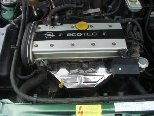

Létezik gyári lecsapató is, bontóban talán 2e forintért vettem csővel együtt.
Ecotec oil separator pot

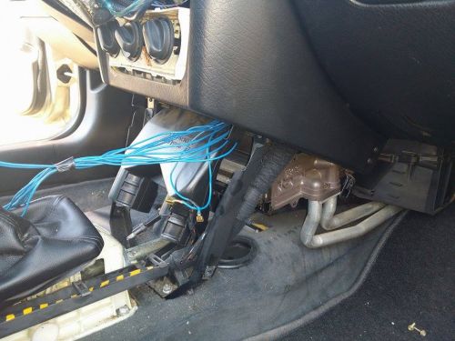

Kicseréltem a fűtőradiátort, nem a legegyszerűbb szerelések egyike de annyira húzós sem volt.
Amit viszont észrevettem: a klímát bekapcsolva sem kapcsolja be a külső kis ventit a rendszer, ha elkezd melegedni akkor is csak a belső nagy venti pörög a külső nem, igaz így sem emelkedett a hőmérséklet 90-91 fok fölé.
Hogyan lehetne kideríteni, hogy mikor kapcsol a külső venti?
