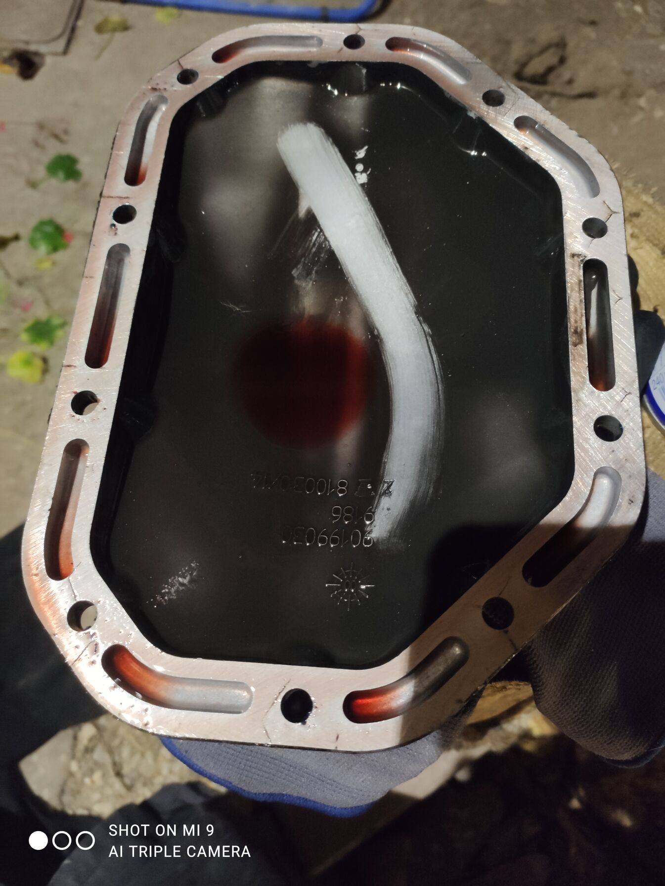

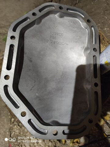

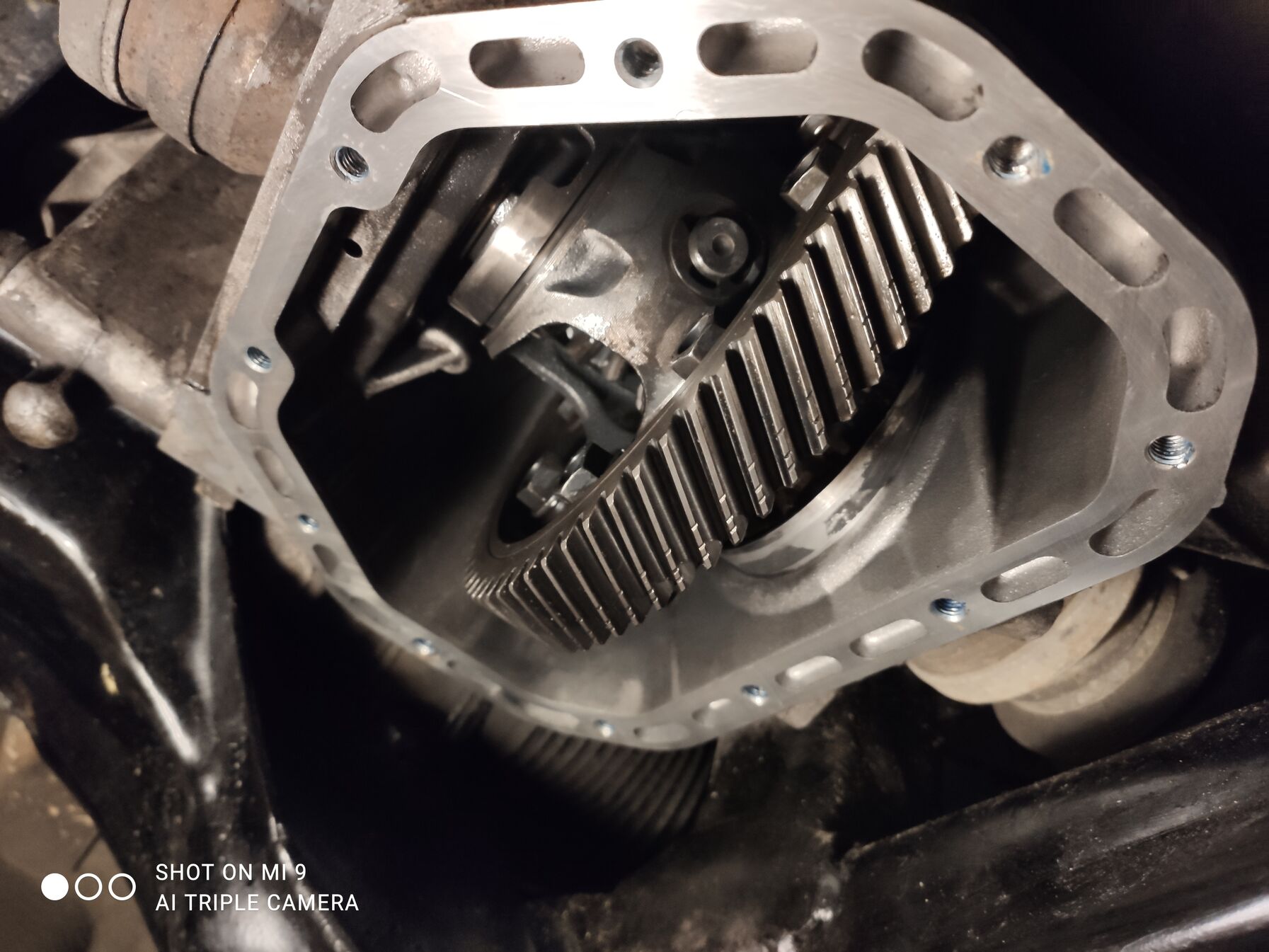

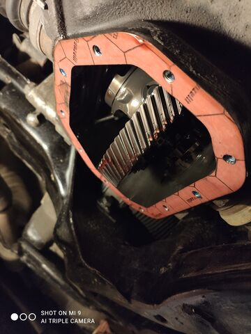

Nem volt egyszerű megtalálni / beazonosítani a megfelelőt, de arra jutottam, h ez a lényeg: API GL-4, SAE 80W
Így ez lett:
MANNOL MTF-4 GETRIEBEOEL 75W-80 GL4 1L
Az eddig megtett 20 km-en azt kell mondjam "selymesebb" lett a váltó
Az egész művelet 2 liter ilyen olajba (1,8-at raktam bele) + szimeringbe + 2 órába került (jól be voltak rögzítőzve a csavarok...) így míg egyben van az autó nem lesz vele gond
