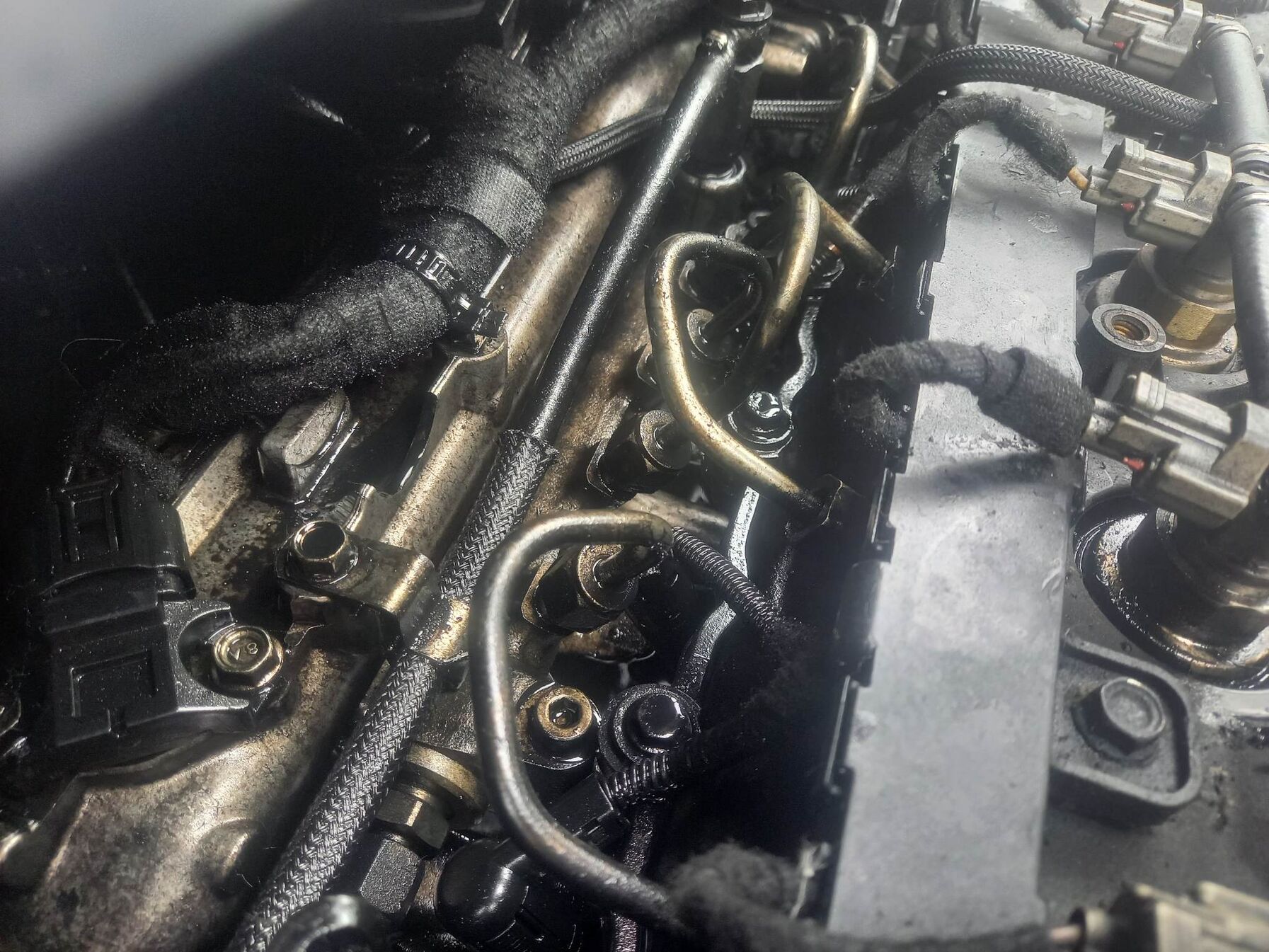

Elvileg ez a lista
Hátsó csillapító
Hátsó híd szilent
Első lengőkar
Kormány gömbfej
Hosszbordás szíj
Vezérműszíj
Vezérműtengely szimeing
Főtengely szimering
Szelepfedél tömítés
Szívósor tömítés
Hátsó kartergázcső
Folytószelep tömítés
EGR szelep tömítés, takarítás
Porlasztó tűzkarika
Motor billenőbak
Olajszűrő
Motoroloaj
Levegő szűrő
Pollenszűrő
Vákumpumpa tömítés
Üzemanyag szűrő
Termosztát
Olajszűrőház tömítés
Nívópálca tömítés
Kipufogó tömítés
Termosztátház tömítés
Feszítő görgő
Vezető görgő
VákumszivattyúMeg korábban lett még cserélve az izzítógyergyái, meg valami nyomás jeladó, mert szambázott az alapjárat.

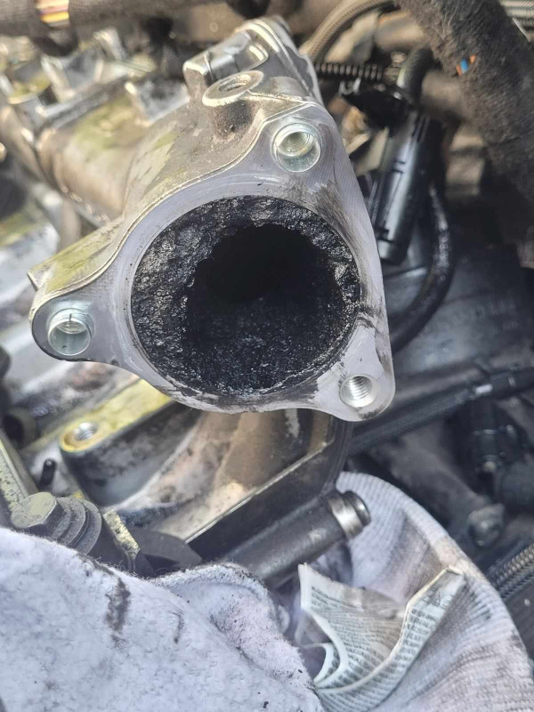

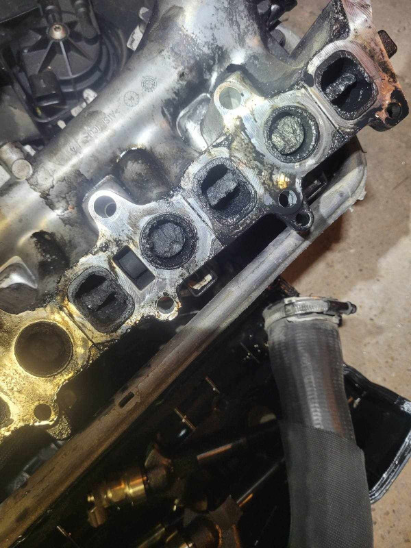

Végre találtunk egy olyan embert, aki érdemben tud és akar vele foglalkozni. Szétszedte. Nem értek hozzá, de úgy gondolom, hogy ez nem egészséges
Rendesen átnézte, miután a korábbi emberkénél 3x járt. Felsorolt vagy 10 dolgot, ami azonnal csinálni kell, mert törött, kopott, szakadt. Korábbi gyerek nem tudott az EGRrel mit kezdeni, lezárta. Azt mondja új gyerek, hogy ja, csak ki kellett volna takarítani rendesen.

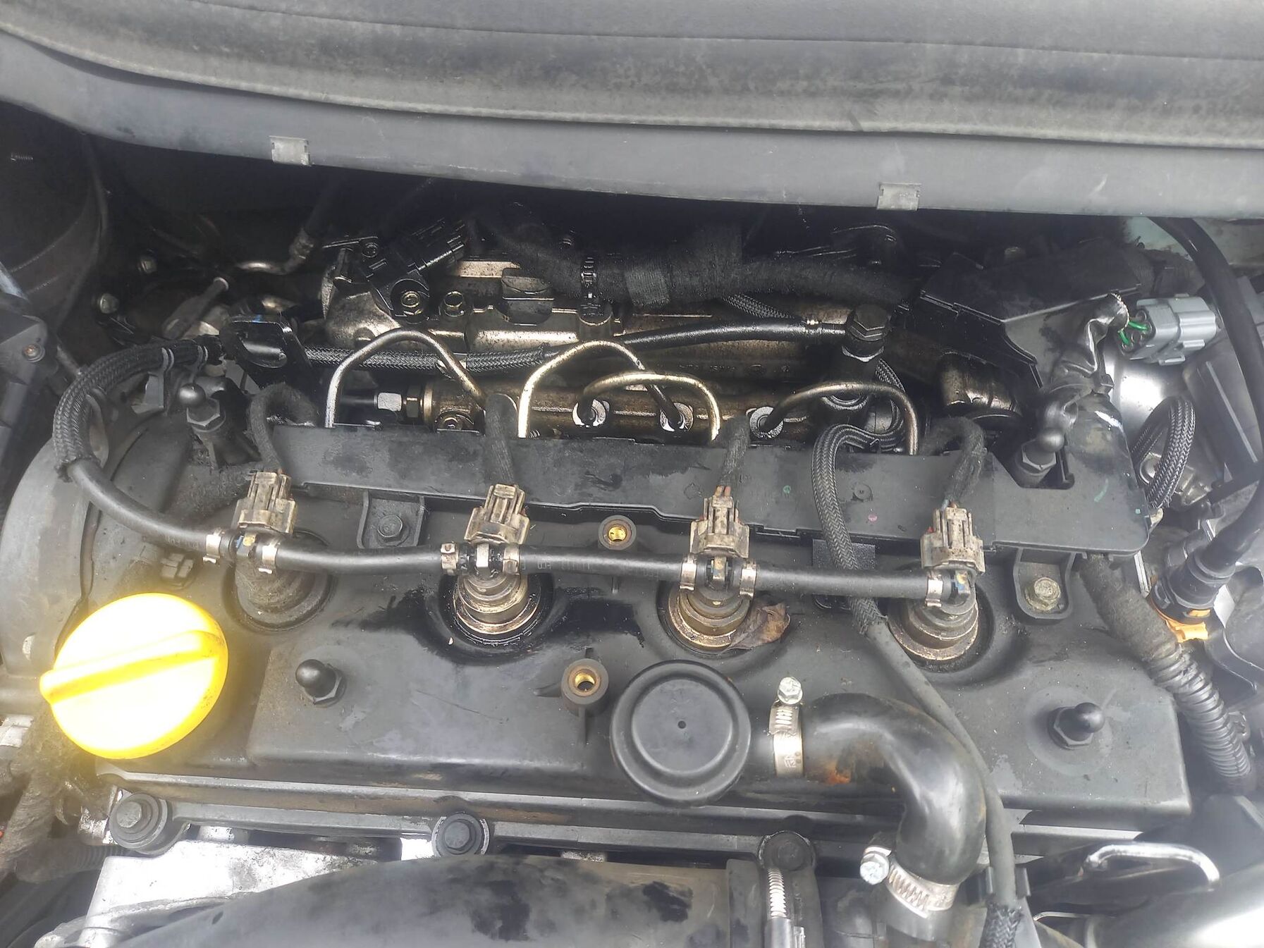

Nagy család, ne menjünk két kocsival, megláttuk a zafirát megszerettük, megvettük történet. Próbakörön nem zörög, nem kotyog, nem billeg, érzésre minden jóság. Hozzá teszem teljesen hülye vagyok a kocsikhoz, egy marék csavarra is azt mondom, hogy teljesen jó lesz.
Jövünk haza, minden zsír. 50-60 km, megállunk pihenőbe, megyünk tovább. Szervíz lámpa, majd motorkontroll, computer visszaveszi a teljesítményt szervíz módba áll. Max 120, erő semmi. Feljövünk vele, este gurulgatok vele a városba. Alapjáratot nem tartja szépen, kicsit rángatja, váltó 5-ben néha pöccen egyet a kezem alatt, de ez már most nem is érdekel.
A17DTR motorkód. Pedállal nézve 068302 hibakód a műszerfalon (izzítógyergya hiba?), diagnosztikai műszer valami olyasmit ír, hogy kipufogógáz visszaáramlás.
Lepattintva a motorburkolatot kissé homlokráncolós a festett kép.
Üzemanyag rendszer mintha erresztene, tocsogós a cucc, ugyan akkor a kocsi alatt nincs folt. A 2-es hengernél van valami cucc kijőve, fingom nincs, hogy micsoda.
Toljuk vissza egyből, vagy egy ügyes kezű szerelő rendbe tudja kapni nem túl nagy kupac pénzért?
