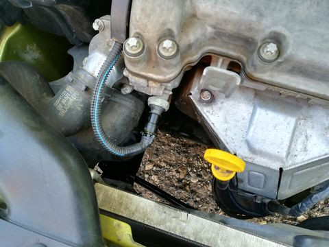

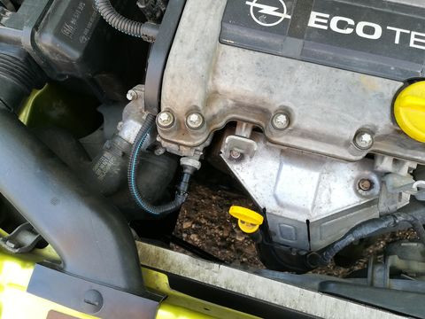

B Corsanal ez az olaj gomba ugye? Csak mert nyomja ki rajta az olajat. Illetve ez ugye fekete. Mert kapható kék illetve fekete csatlakozóval is. Gyartokent eltér, de azt hiszem a nyomás is más a keknel. Érdemes akkor fekete csatlakozosat keresni vagy valahogy kikeresni a gyári mit mer?
